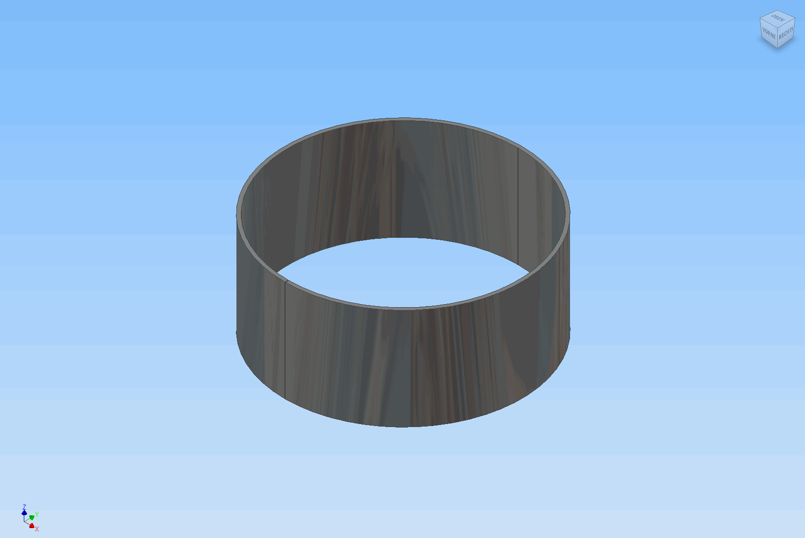

Habe die Biegetabelle nach DIN eingefügt und benutzt.
Hat auch super geklappt bei 9 von 10 Teilen.
Das eine Teil siehe Anhang.
Dabei erhalte ich immer folgende Meldung:
  Abwicklung erstellen (ShapeManager): Beim Ausführen dieses Befehls sind Fehler aufgetreten.
    Bauteil1: Bei der Aktualisierung sind Warnungen aufgetreten.
      Bauteil1 (Abwicklung): Bei der Aktualisierung sind Warnungen aufgetreten.
        Definition1: Beim Erstellen von ASM-Abwicklung sind Probleme aufgetreten.
          Fehler beim Abfragen der Biegungstabelle. Der Winkel oder Radius liegt außerhalb der Tabellenbegrenzungen. Die Eingabewerte waren: Stärke: [5,000000], Winkel: [-179,672597], Innenradius [170,000000].
Damit komme ich nicht klar ...

Wenn die Tabelle für diese Biegeradien keine Werte hat - so die Meldung - geht es mit der Tabelle halt nicht!
Für solche Dinge kannst Du übrigens ruhig den k-Faktor verwenden.

@lbcad:
Also k = 0,65 + 0,5 x log x r/s ?!

Wenn ein runder Blechmantel gewalzt werden soll, dann nutzt den k-Faktor 0.5

Ok, danke.
