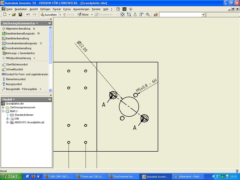

Hallo zusammen!
Ich habe vor kurzem erst mit Inventor 10 angefangen und scheitere vollkommen daran, eingen Durchmesser zu bemaßen.
WIe im Bild zu sehen ist, bemaßt Inventor den Kreis bei mir immer nur als Führung. Wie kriege ich das hin, dass er den Durchmesser ganz normal mit zwei Linien von außen bemaßt. Ich hab glaub ich schon alles probiert, aber es klappt einfach nicht.
Kann mir evtl. einer weiterhelfen?

Hi Stommy!
Falsches Werkzeug  .
Du hast im Screenshot die "Bohrungs-/Gewindeinfo" verwendet.
Die bemaßt immer so, wie Du es siehst. Dafür hast Du neben dem Bohrungsdurchmesser noch (konfigurierbar) alle weiteren Informationen zur Bohrung dranhängen  .
Wenn Du eine klassische Durchmesserbemassungen setzen willst, mußt Du das "ein-Werkzeug-für-alles" =allgemeine Bemaßung verwenden  .

wie es scheint, hast du eine Bohrungsinfo hinzugefügt. Beim Bemaßen einer  Kreiskante setzt Inventor automatisch ein Durchmesser, du musst lediglich bei den Optionen (rechte Maustaste) die einfache Bemaßungslinie deaktivieren. Danach kannst du mit den Ziehpunkten (grüne Punkte) die Bemaßung an die gewünschte Position  bringen.

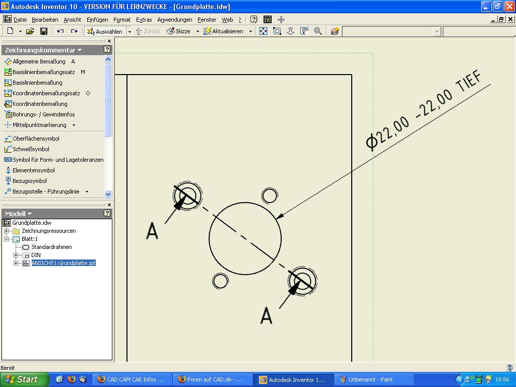

Ich sag ja ich ha schon alles probiert... Das klappt nämlich auch nich, siehe Screen. Oder kann ich das irgendwo einstellen?
Außerdem will ich auch die Gewindebohrungen bemaßen.
Ich schaffs einfach nich, dass die komische Führung sein lässt.

Danke Gulliver! Das hat schonmal geklappt. Super!
Aber gibts auch ne Möglichkeit, die Gewindebemaßung so hinzuziehen??
Oben in meinem ersten Beitrag schon gelesen  ?
Die Bohrungs-/Gewindeinfo nimmt immer eine Führungslinie.
Die alternative Möglichkeit der Bemaßung mit ersetzten Parametern sollten wir aber erst durchkauen, wenn die Basics sitzen  .
