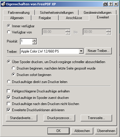

Dasselbe Problem hatte ich auch, weil ich den falschen Drucker angegeben hatte. Bei mir sieht´s jetzt so aus:
Vorher hatte ich den gleichen Drucker ohne "PS", mit dem war bei A4 Schluss.
Gruß, Willi

@Willi,
genauso siehts bei mir aus.
Aber bei A2 ist's aus.
Wenn ich Ghostscript PDF als Treiber einstelle, kann ich zumindest ein benutzerdefiniertes Format angeben.
