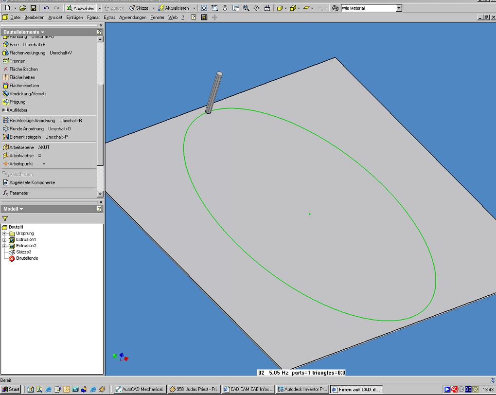

Ich brauche Hilfe beim Anordnung einer Säule
Ich will so ca 10 Stück in der Eliptischen anordnung haben.
Kann mir da einer behilflich sein ?
PS: Ich benutze IV 8

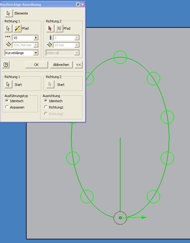

Hallo matzork,
mach eine rechtige Anordnung und wähle als "Richtung 1" die Ellipse.
Bei Abstand stelle auf "Kurvenlänge"

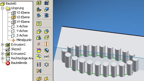

Auf der elliptischen Skizze muss ein zusätzlicher Punkt (Bohrpunkt oder Linienende) gesetzt werden, sinnvollerweise  am Einfügepunkt der Ellipse.
Dann nimmt man den Befehl "rechteckige Anordnung", wählt die Säule als Element, wählt Die Ellipse als Pfad Richtung 1 (Ellipse möglichst am Säuleneinfügepunkt wählen wegen der Startrichtung), dann noch den Startpunkt wählen.
Dann Kurvenlänge statt Intervall und Anzahl = 10 - fertig.
