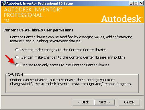

wird MSDE eigentlich auch bei der Benutzerspezifischen und der Minimalinstallation von AIS10 installiert?
Ich dachte bislang, daß MSDE auf dem lokalen Rechner nicht benötigt wird, wenn CC und Vault auf dem Server liegen. Wo kommt denn dann der SQL Server-Dienst-Manager in meiner Taskleiste her? Oder bin ich auf dem falschen Dampfer?
Grüße von Harry

Für Installation ohne Content Center: Minimal. Dann sollte auch MSDE nicht installiert werden.
Was bei der Benutzerdefinierten passiert, weiß ich nicht.

dann hat sich das MSDE wohl doch bei der gescheiterten benutzerdefinierten Installation installiert. Obwohl die Installation gerade an MSDE gescheitert war. Werd's die Tage mal runterwerfen und sehen was passiert.

MSDE wurde installiert wegen der Content Center library Zugriffsoptionen (Änderung / Anderungen und Publizieren / Keine Änderungen)
Siehe angehängtes Bild - bei den beiden oberen operation wird MSDE installiert, weil die original Content Center Datenbank readonly ist und jede Änderung als Delta in der Datenbank MyLibrary angelegt wird.
