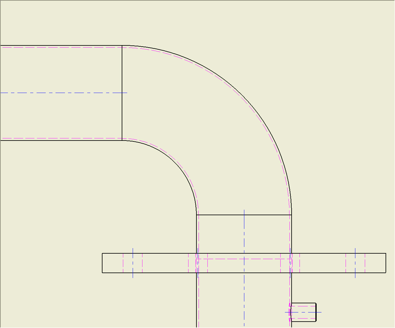

versuche verzweifelt den 90°Rohrbogen (siehe Anhang) mit einer Mittellinie zu versehen.
Wie muß ich dabei vorgehen.
Gruß nikken

Es gibt 2 Möglichkeiten:
1. Skizze an die Ansicht anhängen, und die Aussenkanten des Rohres projezieren und dann in die Mitte versetzen. Anschließend linie auf Mittellinie ändern.
2. Beim Sweepen des Rohres in der Mitte einen kleinen Kreis (ca.0.01 mm Durchmesser) zeichnen. Diese Linie dann mit Hilfe einer Sizze projezieren und wieder auf Mittellinie ändern.
Mit dem Button Mittellinie geht es meines Wissens nicht

Hallo nikken,
Sollte doch mit "Symetrie der Mittellinie" (äusseren und inneren Kreis das Rohrbogens anwählen) funktionieren.

Hallo nikken007,
versuchs mal so:
zentrierte Anordnung bei Mittellinie wählen, dann Mittelpunkt vom Rohrbogen und Mittelpunkte am Rohrbogen wählen, rechte Maustaste drücken und Erstellen wählen.
Nochmal rechte Maustaste drücken und Fertig wählen.
