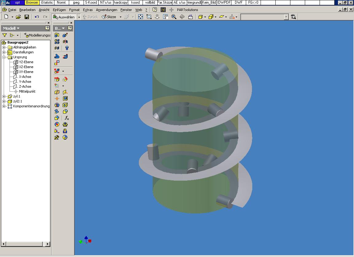

Hallo WBF,
suche nach einer Möglichkeit wie man Komponenten spiralenförmig
an Zylindern entlang anordnen kann. Suche war irgendwie negativ.
Wurde aber schon mal im Forum behandelt.
Bernie

Ich denke Bernie meint "Komponentenanordnung" in der BG.
Da könnte man zwar z.B. den Bauteil "Bohrung auf Helix" von Michael einfügen, und die Elementanordnung auswählen.
Aber nur eine.
Und dann???
mfg Robert

Also spiralig angeordnet wären Sie die Zylinder nur liegen Sie twas wirr auf der Spirale.

...hallo, selbst auf die Gefahr hin ein Klug********r zu sein:
es gibt einen Unterschied zwischen einer Spirale und einer Wendel...

auch wieder wahr...
dann so?

Ich denke auch (so wie Roland), daß es ca. so aussehen soll wie das erste Bsp. von jew.
Aber eben nicht genauso!
Weiter hab ich's leider auch nicht geschafft.
mfg Robert

Hi!
Ehe ich mich da lange gräme, würde ich in der Komponenten eine Arbeitsache anlegen und die an der Zylinderachse orientieren und dann Höhe und Winkel mit Hilfe von Abhängigkeiten festmachen. Wenn es variabel sein soll, setze in die Abhängigkeiten Formeln ein ("fx"). Oder mache einen gederehten Satz Arbeitsebenen und einen gestapelten Satz und benutze die.
Wenn es außen einen definierten Punkt an den Komponenten gibt, z.B. die Mitte der Endfläche von Zapfen, kann man auch mit dem "Luftlininenabstand" dieser Punkte eine ganze Reihe auf ein Mal verändern, wenn die Folgeabstände per Formel an dem ersten hängen. Aber Vorsiht, das sind dann keine eindeutigen Abhängigkeiten, anschließend fixieren!
Ich mach mal ein Beispiel...

Wendeltreppe-fuer-huehner.zip
So, hier Beispiel. Bei mehr als swm. ein Dutzend Bauteile ist das natürlich Plackerei, aber auch hier war ich froh, die Tastatur benutzen zu können (c für Constraints, Return für Anwenden, Strg-c und Stg-v um die Formeln zu übertragen). Und dann geht es eigentlich ganz fix. (Das Tippen hat länger gedauert.) Es sind jetzt genau drei Abhängigkeiten pro Exemplar, also nicht mehr als Standard, und zwar in Serienfertigung, also relativ schnell erstellt.
Man könnte auch die Winkel zwischen den Exemplaren mit Abhängigkeiten festlegen, das wäre eigentlich besser, weil stabiler, d.h. eindeutig (mit "ausgerichteter Winkel"!).
Oder halt, wie ich es schon für die Höhe gemacht habe, auch dafür eine Hilfsgeometrie in die Komponente legen.
Roland
[Da ist ein Fehler drin: Zapfen7 ist in die falsche Richtung verdreht gegen Zapfen6. (Abhilfe: Passend20 unterdrücken, Zapfen7 richtig drehen, Passend20 wieder einschalten.) Das ist genau der Effekt, den ich meinte mit "nicht eindeutig". Also so ein Fehler von der Sorte "Ich wollte nur sehen ob Ihr aufpasst ;-)."
Der Weg mit der Hilfgeometrie in der Komponente ist besser, da passiert so was nicht. Und wenn man die Hilfgeometrie schlau macht, z.B. hier eine schräg versetzte Achse statt zwei Ebenen braucht man nur noch zwei Abhängikeiten pro Exemplar!]
