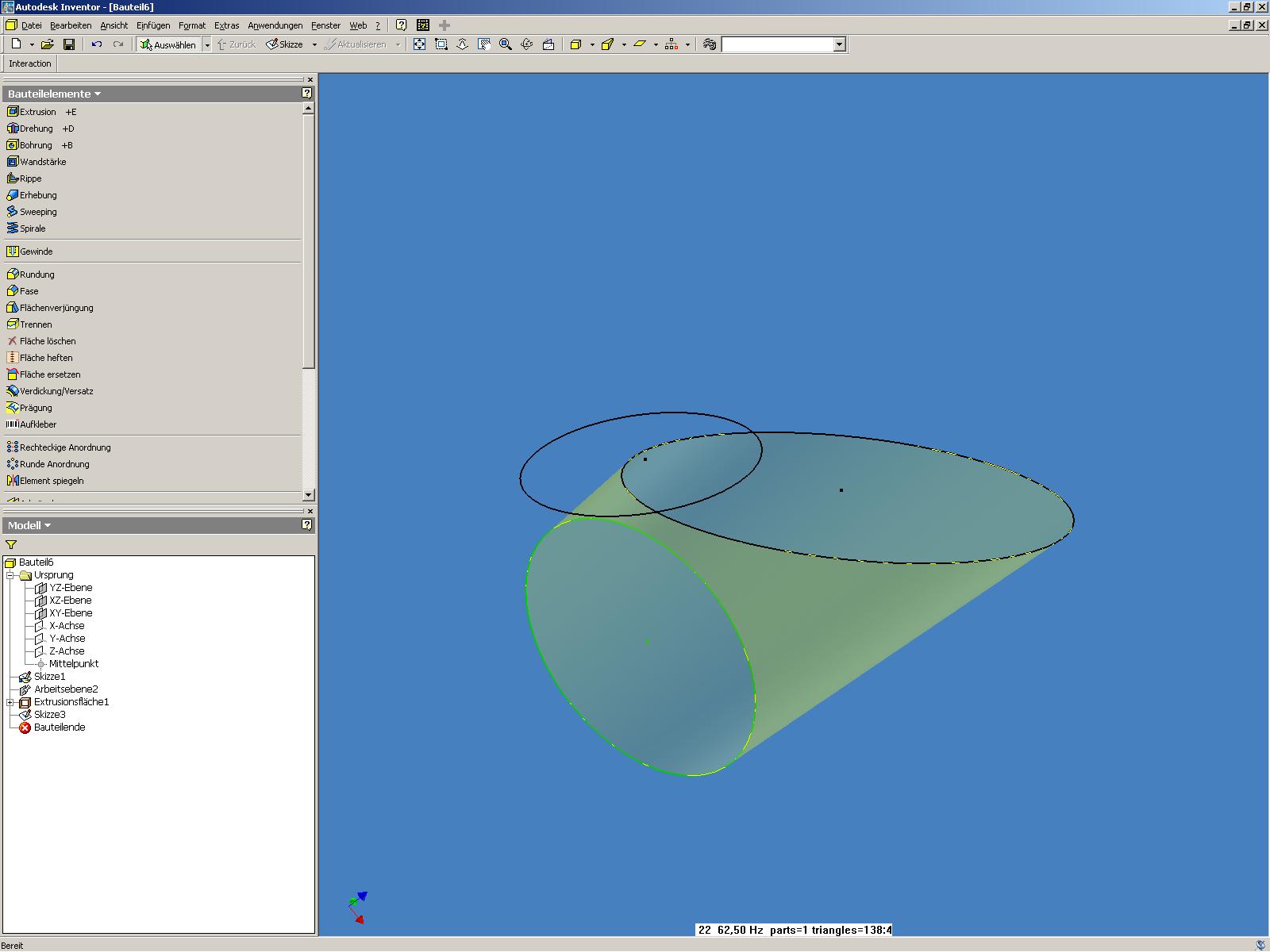

'nAabnd,
es geht schon anders, und zwar dann, wenn die neue Ebene parallel zur alten ist. Das könnte IV - theoretisch - merken und die Referenzen behalten. Eigentlich würde ich auch erwarten, daß IV beim neu Definieren auf eine anders gekippte Ebene die Projektionen behält und entsprechend verzerrt - eben projiziert. Na ja, man kann nicht alles haben, und es gibt Wichtigeres für ADesk zu tun...

Original erstellt von Der Westfale:
...auf eine anders gekippte Ebene die Projektionen behält und entsprechend verzerrt - eben projiziert...
geht doch oder? eben nicht über skizze neu definieren sondern eine eigenständige skizze. je nach dem was du als projektionsnormale siehst entweder ganz die 1te skizze in die 2te projezieren oder eine/mehrehre hilfsflächen aufspannen...
