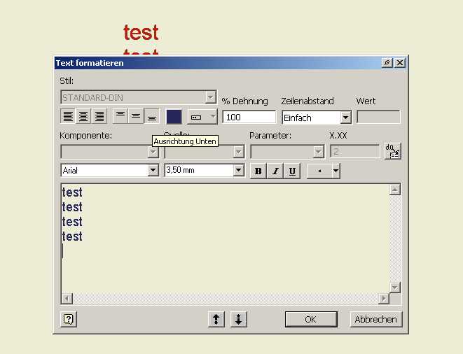

Hallo Leute.
Hab isch gesucht und nix gefunden.
Kann isch bei unserer lieben kleinen Inventor-Zicke an der Führungslinie auch den Text oberhalb einer Linie ansetzen oder geht das nur zentriert.
Mit Bemstil und Textstil hab ich schon gebastelt. Mit Normen auch.
Hab ich da was übersehen?
Danke und noch schönen Nebel.

Hallo Vudi,
ich kenne nur die Möglichkeit die letzte Zeile des Textes auf Höhe der Führungslinie zu setzten, vielleicht reicht das ja?!?
SimS
