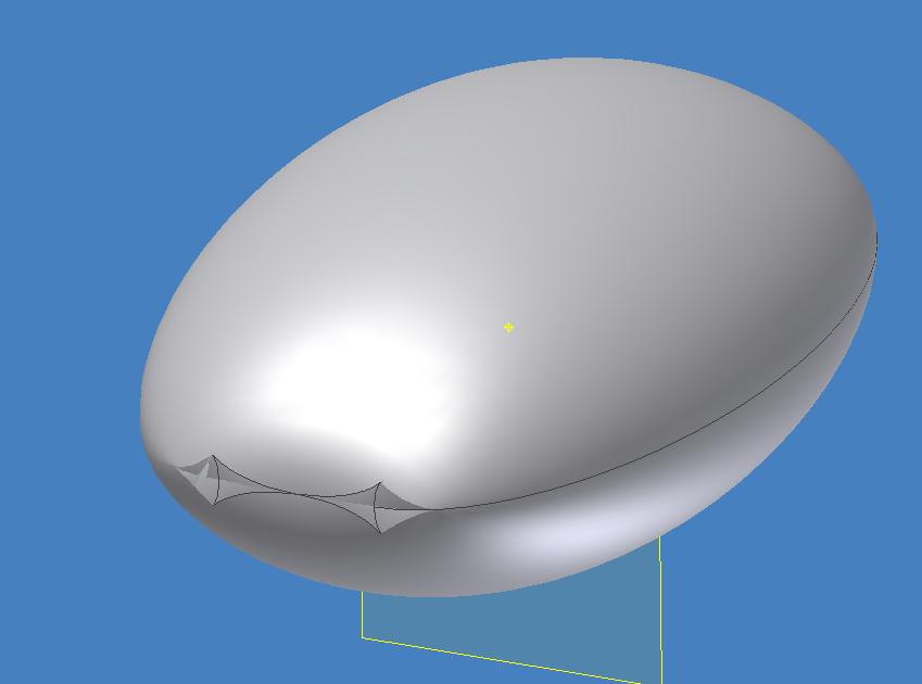

erstellt am: 27. Aug. 2003 12:55    Editieren oder löschen Sie diesen Beitrag!  <-- editieren / zitieren -->   Antwort mit Zitat in Fett Antwort mit kursivem Zitat    Unities abgeben: 1 Unity (wenig hilfreich, aber dennoch)2 Unities3 Unities4 Unities5 Unities6 Unities7 Unities8 Unities9 Unities10 Unities Nur für cad-wolli 10 Unities + Antwort hilfreich
Das kam bei mir heraus nachdem ich Ellipse an Ellipse gesweept habe.
Ist auch nicht das Gelbe vom Ei... Wenn es denn nur ein Ei wäre...

erstellt am: 27. Aug. 2003 13:02    Editieren oder löschen Sie diesen Beitrag!  <-- editieren / zitieren -->   Antwort mit Zitat in Fett Antwort mit kursivem Zitat    Unities abgeben: 1 Unity (wenig hilfreich, aber dennoch)2 Unities3 Unities4 Unities5 Unities6 Unities7 Unities8 Unities9 Unities10 Unities Nur für cad-wolli 10 Unities + Antwort hilfreich
@ Mathias
genaugenommen sweepe ich beim Rotieren eine Fläche einen Kreis entlang. Das geht ja auch mit der Ellipse. Ich hab nun auf wolli´s Anfrage hin versucht eine halbe Ellipse entlang einer Ellipse zu sweepen oder zu Erheben. Hat beides nicht so geklappt.

erstellt am: 27. Aug. 2003 15:06    Editieren oder löschen Sie diesen Beitrag!  <-- editieren / zitieren -->   Antwort mit Zitat in Fett Antwort mit kursivem Zitat    Unities abgeben: 1 Unity (wenig hilfreich, aber dennoch)2 Unities3 Unities4 Unities5 Unities6 Unities7 Unities8 Unities9 Unities10 Unities Nur für cad-wolli 10 Unities + Antwort hilfreich
Bin mir nicht sicher, ob es weiter hilft, ich habe leider auch andere Maße genommen.
Aber auch mit Erhebung kommt man ans Ziel, man muß nur eine kleine Ellipse auf eine zusätzliche Arbeitsebene legen, um von Fläche zu Fläche eine Erhebung zu bilden mit zwei weiteren Ellipsen als Verlaufsfühung nehmen.

HAllo SimS
Ich denke Dein, Tom´s und mein Weg sind in etwa die selben, nur mit etwas unterschiedlichen Herangehensweisen. Ich war aber doch angenehm überrascht, das es auch mit 5.3 geht. Ich arbeite momentan gemischt 5.3/7 und habe erst hinterher gemerkt, das es der 5.3 war.
lg Mathias

genau das wars sims.
jetzt gehts auch bei mir (hatte das Modell nicht geachtelt sondern nur geviertelt)
10 4 u
