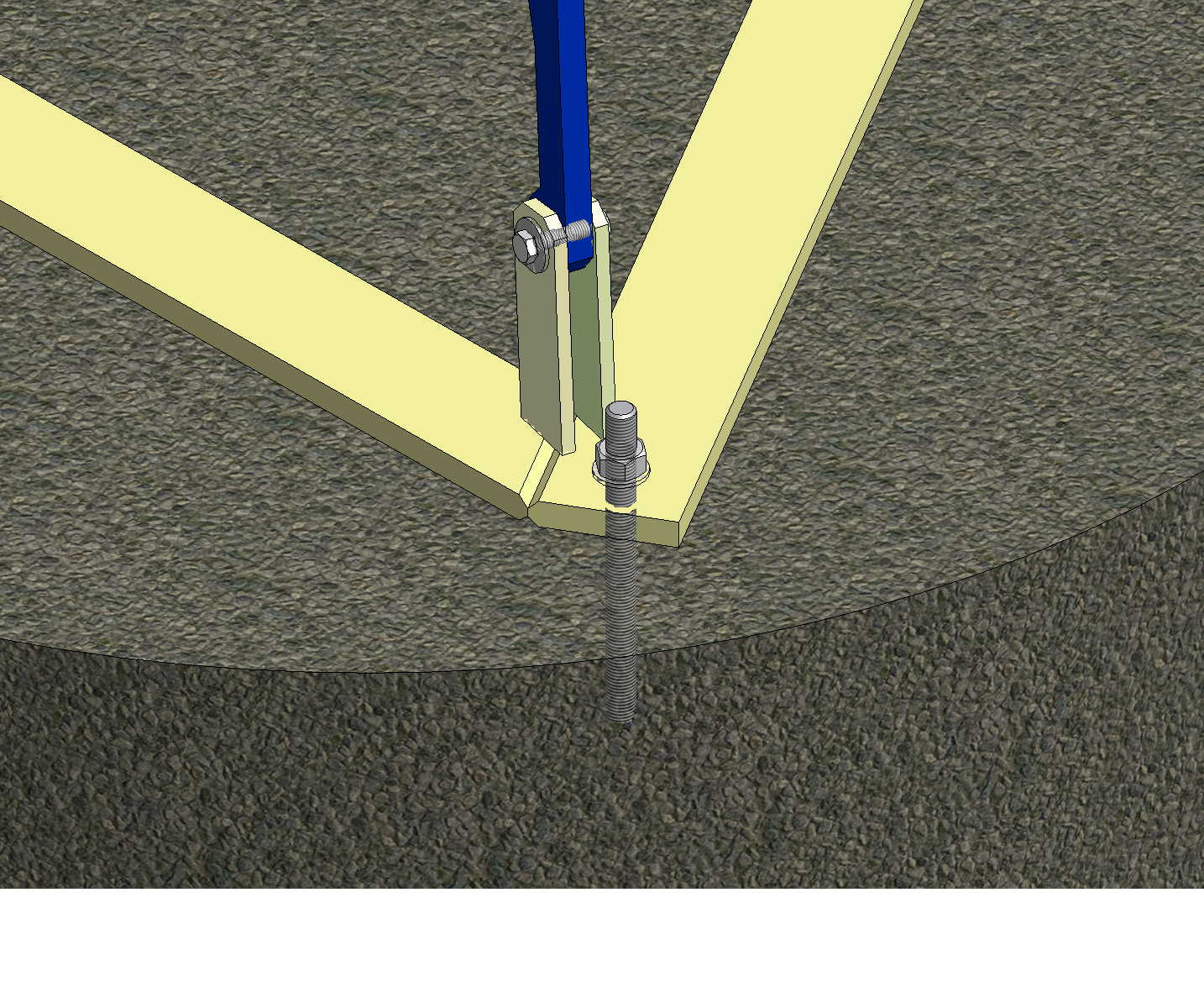

Hallo Freunde,
Nach einer glatten Installation (Original-CD wird benötigt) gleich die ersten Probleme:
Die erstbeste idw, die ich aufmache, zeigt noch immer das "Durchbluten" der Gewindebitmaps wie vorher. Ich zupfe ein wenig an der betreffenden Ansicht, damit der Update-Button aktiv wird, drücke diesen - View wird erneut präzise gerechnet, jedoch keine Verbesserung.
DAFÜR SIND JETZT DIE MEISTEN MASSE IN DER ZEICHNUNG PINK!!! Zum Schämen!
(OK, ich kann sie ja mit der Maus wieder Stück für Stück dranhängen)

Hallo Leo,
Also ich rede gerne mit Dir...
ebenso gern  Ich wundere mich nur oft darüber, daß Du so viele Probleme und Eigenschaften findest, die ich noch nie gesehen habe.
Aber im Ernst, ich hab beide Probleme definitiv nicht. Auf meinen Rechnern ist IV6-SP2 auch drauf. Normalerweise habe ich bislang alle CD's in einem Verzeichnis auf dem Rechner gespeichert, weil ich mich in der Vergangeheit genau darüber geärgert habe. Aber bei IV7 hab ich's vergessen. Seit der Subscription hab ich ohnehin nur noch eine CD und nur eine Serien-Nr. für alle Plätze.
Zumindest das "Durchbluten" könnte eventuell an der Grafikkarte liegen, sowas hab ich schon mal auf einem Kundenrechner gesehen (IMHO mit einer älteren Gloria).

Hallo Achim,
Obwohl die Grafikkarte an min.80% der IV-Probleme schuld sein soll (und wahrscheinlich auch ist), sollte das hier nicht der Fall sein.
Das Durchbluten der Gewindebitmaps zeigt sich an allen 4 Rechnern hier, einer mit GeForce-Karte, 2 mit GloriaIII und einer mit Quadro4 900XGL, mit den verschiedenen neueren bis neuesten nVidia-Treibern.
Das Durchbluten ist aufgetreten, seit IV schattierte Ansichten präzise rechnet.
mfg - Leo

Hallo Leo,
sorry, ist nicht zuerkennen, das das Bild eine Zeichnungsansicht ist.
Da habe ich auch ein Problem, aber auch wieder anders als bei Dir. Die Ansicht bleibt stupf rot, er wird mit der Berechnung nicht fertig. Aber ich hab schon öfter gemerkt, das meine AMD-Athlon XP Rechner vielfach anders reagieren, als Intel-Rechner. Meist aber im deutlich positiven Sinne.
so long ...

Hallo Achim,
Das Durchbluten-jpg ist eine stark vergrösserte Detailansicht des pink-jpg...
Normalerweise bin ich ja nicht so für schattierte Ansichten in technischen Zeichnungen, aber in diesem Fall (als Visualisierung für den Künstler und für die Behörden) war's sehr hilfreich, also habe ich dieses Feature mal verwendet - und prompt hat's nicht fehlerfrei funktioniert!
