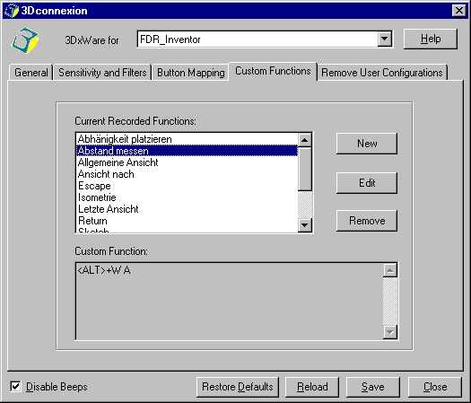

Hi Leute
Gibt es eine Tastenkombination für Abstand messen??
Ich hätte mir diesen Befehl gerne auf meine Spacemouse gelegt...

Hallo Thomas,
einfach die nötigen Tasten auf einen SM-Button legen
"Alt + W A", fertig.
Das funktioniert mit allen Befehlen die Du über's
Pulldownmenü bekommen kannst.
Haaaaalt Korrektur. Siehe Bild!

Hallo Thomas,
und? Klappt's oder was? Unsereins Besserwisser hat immer gern 'nen Feeedback ob man/frau gehelft hat oder nicht.

Hi Peter
natürlich hat es funktioniert... so wie 99% deiner Tipps

hi wirkau !
ist eine super lösung !
im IV6 gehts mit <Alt>+XT

@Meex,
@alle Spender
schön dass es Dir/Euch gefällt. Aber mal 'ne Frage. Was hast/habt Du/Ihr bisher mit den Tasten der "Lachmaus" gemacht wenn Du/Ihr nichts drauf hattest?
Als Anhang meine Belegung. Hat sich für mich als die "günstigste" erwiesen.

das mit der Tastatureingabe <Alt>+XT funktioniert beim Bauteil
wunderbar, aber bei der Baugruppe nicht ??
Bei der Baugruppe ist die Tastatureingabe <Alt>+XD !!

Hallo Leute,
ab Version 6 gehts für Bauteil UND Baugruppe mit
dem Makro "<ALT>+X <NACH-UNTEN> <EINGABE>"

hallo jürgen,
ich finde im menü "anpassen" kein feld, wo ich das kürzel eintragen kann.....
(siehe anhang)
grüße
thomas

Hallo Thomas,
Bei Dateianhängen keine Umlaute und Sonderzeichen verwenden!
Ich bin mir nicht sicher, ob man im IV6 überhaupt Tastaturkürzel selber vergeben konnte (Jürgen wirds ja wissen, und auch gegengeprüft haben?)
Darum mein Rat: Updaten auf das neueste release, da hat sich mittlerweilen so viel getan daß Du begeistert sein wirst! (Ich als berüchtigter IV-Skeptiker darf das ruhig mal sagen...)
mfg - Leo
Befehle benutzerdefiniert auf die Tastatur legen war eine der Neuerungen von IV8.

hallo an alle,
vielen dank für die resonanz.
wir bekommen in 2-3 wochen eh das inventor9, da werd ich mich dann austoben!
grüße
thomas
