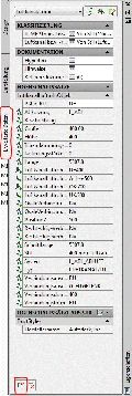

Ich versuche gerade im MEP 2016 mir eigene Beschriftungsstile für die Höhenbeschriftung zu erstellen (Weil keine da sind, als Vorgabe gibt es nur welche für DN und Systembeschriftung). Im Stilmanager wollte ich einen Eigenschaftssatz verwenden, ich habe "Luftkanal/-rohr" und "Berechnung Mitte" gewählt (siehe Bild im Anhang). Die damit erzeugte Anzeige lautet aber nur "n.v."
Was läuft da schief, an welchem Knopf muss ich noch drehen, um die gewünschte Anzeige der Höhe Rohrachse zu erhalten? Und an welcher Stelle kann ich auswählen, ob ich die Rohrachse von OKFF oder UKD angeben möchte?

"n.v." taucht auf, da an dem Objekt, das du beschriften möchtest (in diesem Fall das Luftrohr) nicht der richtige Eigenschaftsdatensatz hinterlegt ist. Wenn deine Beschriftung also auf den Eigenschaftsdatensatz "LuftkanalLuftrohrObjekt" zugreifen will um die Eigenschaft "BerechnungLuftkanalLuftrohrMitte" anzuzeigen, muss demnach auch dieser Eigenschaftsdatensatz am Objekt angehängt sein.
Leider bin ich noch nicht drauf gekommen, wie man Eigenschaftsdatensätze Standardmäßig an bestimmte Objekte hängt, aber dazu gibt es vielleicht andere Foreneinträge...
Um es manuell anzuhängen markierst du das Objekt und gehst in der Eigenschaftspalette auf den Reiter "Erweiterte Daten" und klickst unten auf das Symbol "Eigenschaftssätze hinzufügen".
Dort wählst du dann den Eingenschaftssatz aus, auf den sich die Beschriftung bezieht und der Text müsste dann den Z-Wert der Rohrachse, bezogen auf die Zeichnungs-Nullebene anzeigen.

Ich habe den Eigenschaftensatz wie von dir beschrieben hinzugefügt. Damit erhielt ich schon mal die Anzeige "Achse 1000". Das Rohr liegt 1000 mm über Fußboden, passt also. Schöner wäre natürlich, wenn dort stehen würde RA= 1000 OKFF. Ich habe aber keine Möglichkeit gefunden, diese Anzeige zu beeinflussen. Ebenfalls fehlt mir noch die Option zwischen der Berechnung ´von Fußboden´ oder ´von Decke´ zu wählen.
Was auch bissel ärgerlich ist: das Hinzufügen des Eigenschaftensatzes muss ich mehrfach wiederholen. Ich kann zwar mit "ähnliche auswählen" oder "System auswählen" mehreren Elementen gleichzeitig diesen Eigenschaftssatz zuweisen, aber für jedes neu gezeichnete Rohr oder Kanalstück fehlen diese Eigenschaften wieder (sogar wenn ich es mit "gleiches hinzufügen" erstellt habe)... .
