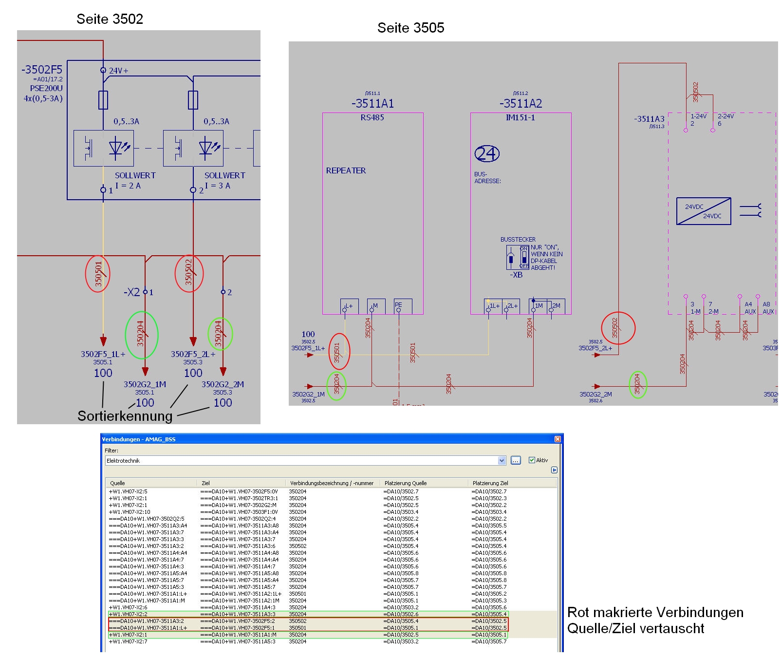

Hallo, ich habe ein Problem bei der Verbindungsnummerierung unter eplan P8 1.9 SP1 HF1
die Nummerierung soll Seiten bezogen erfolgen.
bei einigen Verbindungen habe ich jetzt das Problem das die Quelle nicht wie gewollt auf der "ersten" Seite
sondern auf der "zweiten" Seite gewählt wurde (ich weiß nicht ob man das irgendwo einstellen kann, das ist bei ePlan wohl so automatisch eingestellt)
die Platzierung  & Bezeichnung der Verbindungsnummern wurde automatisch durchgeführt (Schema ist mit angehängt) - prinzipiell ist die Einstellung hier nach Quelle - Seite(4 Stellen) + Unterzähler (2 Stellen)
im Bild hab ich mal versucht die Situation darzustellen, es scheint als wäre die Quelle/Ziel Erkennung nur dort korrekt wo auch eine Klemmleiste vorhanden ist
im Bild grün gekennzeichnete Verbindungen sind i.O
rot gekennzeichnete sind fehlerhaft

habe mittlerweile den Support erreicht
das Problem liegt hier in den BMK's (-3502F5, -3511A1, -3511A2)
die Nummern bis zum Kennbuchstaben werden nicht berücksichtigt danach erfolgt die Ermittlung von Quelle und ziel wie in der Hilfe Beschrieben (Thema: "Ermittlung von Quelle und Ziel") und daher wird als Quelle automatisch -3511A1 bzw. -3511A2 gewählt
wenn man Quelle und Ziel tauschen möchte, die Eigenschaften des Verbindungsdefinitionspunktes aufrufen, zur Registrierkarte Verbindungsdefinitionspunkt wechseln, im Auswahlfenster "Erlaubte Daten:" die Einstellung von "Nur Verbindungsbezeichnung" wechseln zu "Alle Daten", jetzt kann man im unteren Abschnitt Eigenschaften den Hacken bei "Quelle und Ziel vertauschen" setzten
