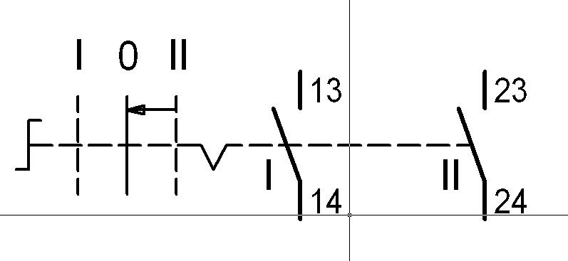

ich benötige mal wieder einen kreativen Input von euch wie stellt ihr von Siemens den "3SB3000-2FA11 " dar
KNEBELSCHALTER, 22MM, RUND, KUNSTSTOFF, SCHWARZ, KNEBEL, KURZ, 3 SCHALTSTELLUNGEN I-O-II, LINKS VERRASTEND, RECHTS TASTEND, SCHALTWINKEL 2X50 GRAD, MIT HALTER
Besten Dank im Voraus

Hallo Katrin,
ich würde das so zeichnen ->
Durch den Pfeil wird vermerkt, dass in der Schaltstellung wieder auf 0 zurück gesprungen wird.

Danke Rob,
das sind 2 Schließer und der Rest ist Grafik, oder?

In Eplan haben wir das noch nicht verwendet, in anderen Systemen ist die Symbolerstellung anders aber für Eplan würde ich es so machen.

Würde mich auch interessieren!
Machst du dann ein Allpoliges Makro mit Gerätekasten und Geräteanschlüssen draus?

Hallo SimonsFCN,
war ich gemeint?
Nein ich würde keinen Gerätekasten machen, ist nicht nötig. Wie schon geschrieben 2 Schliesser mit Grafik und gut ist.
