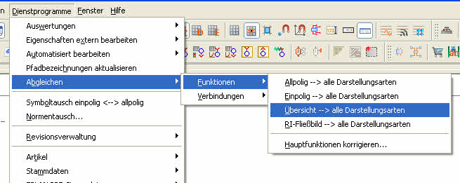

Du kannst die Uebersichtsseiten markieren und dann ueber
Dienstprogramme -> Abgleich -> Uebersicht andere Darstellungsarten
Die Informationen in den Allpoligen Schaltplan schieben.
Die Anzeigen im Allpoligen Plan musst du dann allerdings noch pruefen.

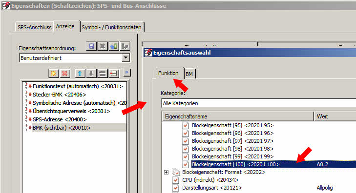

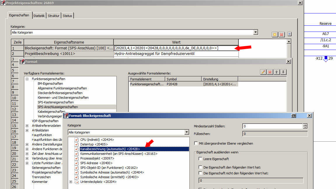

Würde ich grundsätzlich anders lösen ohne das zurückschreiben...
Eine globale Eigenschaftsanordnung bilden die sich einfach von der anderen Darstellung(sart) die Kanalbezeichnung holt (Bspw. Blockeigenschaft 100: [20203,4,1<20201<20428,0,0,0,0,0,0,0,0,de_DE,0,0,0,0,0>>]). Also die allpolige SPS-Darstellung holt sich die Kanalbezeichnung von der Übersichtsdarstellung der SPS-Klemme.
Da die Anzeige <20407> Kanalbezeichnung momentan ja sowieso nicht in der Standardanzeige der Eigenschaftsanordnungen vorhanden ist müßte man an diese ja ebenfalls einmal ran. Dann kann man auch gleich die Globale BE dort einbinden und zur Anzeige bringen. Vorteil in meinen Augen: wenn sich die Kanalbezeichnung an der Hauptfunktion (bei mir die Übersichtsdarstellugnen) ändert wird das an den allpoligen Darstellungen generell automatisch aktualisiert.
Wenn man die allpoligen Teilchen aus den Navis abbucht/platziert/zuweist werden u.a. auch die Kanalbezeichnungen immer automatisch übertragen.

Also ich habe das auch mal mit Matthes seiner Vorgehensweise getestet (2.1.6 - Also die Übersichtsdarstellung ist die Hauptfunktion, hier sind alle Informationen vorhanden). Klappt problemlos. Die Kanalbezeichnungen der Darstellungsart Übersicht werden an die Darstellungsart Allpolig geschrieben.
Eventuell mal folgende Einstellung prüfen: Optionen / Einstellungen / Projekte / "Projektname" / Betriebsmittel / Allgemein. Hier habe ich beide Haken gesetzt.

Hallo Jens,
vielleicht hilft dir ja das hier
Holger

Hallo Holger,
geniale Anleitung!!
genau dies habe ich gesucht. Danke für diese Anleitung.
@Bernd
@matthespro
in meinem Projekt hatte ich keine Anschlussbezeichnung auf den allpoligen Seiten. Da ich diese ja est zurückschreiben wollte. Das Abgleichen erfolgt warscheinlich über die Anschlussbezeichnung. Deshalb hat sich nichts getan.
Danke für eure Hilfe.

@Holger,
funktioniert tadellos.
Wir arbeiten genauso, wie in deiner Einleitung beschrieben.
Aber Dank deiner Anleitung ist jetzt die aus Eplan5 bekannte Funktion "Anschlussnummern zurückschreiben" auch in P8 korrekt realisierbar.
