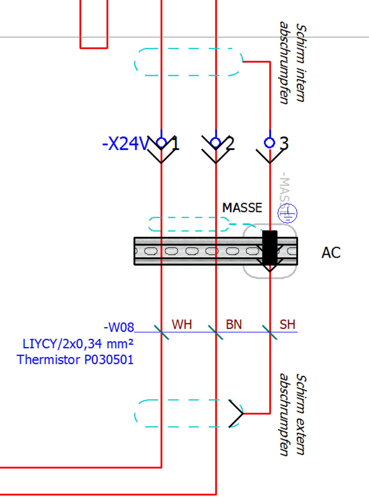

Ich habe eine generelle Frage zur Ansicht von Kabeladern und externen Zielen auf Schaltplanseiten. Wenn ich beide aktiviere sehe ich, wie auf dem Bild ersichtlich bei den Klemmen 2, bzw. 1 Pfeil. Soweit so gut. Funktion ist auch klar. Aber: Ich möchte beim Ausdruck die Pfeile auf unsichtbar stellen, also so, dass ich sie nur am Bildschirm sehe. Weiters: Ist es möglich die Pfeile selber zu verändern(Größe, Form, Farbe)? Bei der Anzeige von den externen Zielen liegt der Pfeil ja ziemlich genau über der Klemmennummerierung und man muss 2x hinsehen um die Klemme lesen zu können. Außerdem wäre eine farbliche Unterscheidung ja nicht schlecht.
Vielen Dank für Infos und schöne Grüße aus Tirol. (Wir ersticken im Schnee)

Also prinzipiell sind diese Funktionen nur zur Hilfestellung/Kontrolle da. Da kann man nichts weiter einstellen oder anderweitig beeinflussen...
