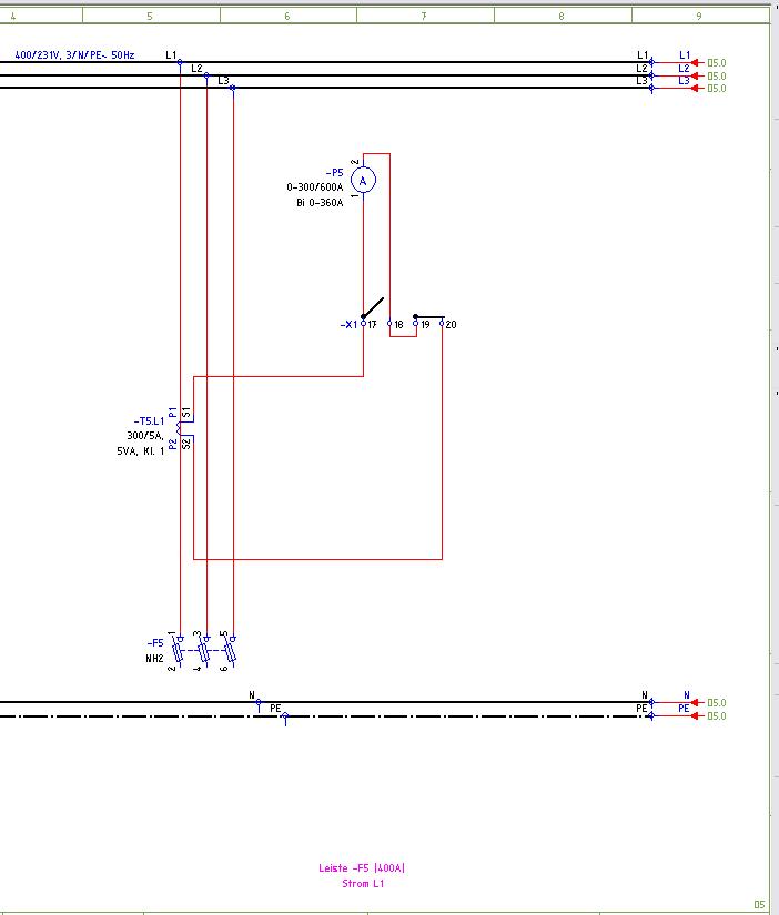

Guten Morgen!
Ich habe mich gestern mit dem Thema NH-Trenner beschäftigt, da bei uns im Haus oft die Darstellung eine Falsche war, wodurch das Abbuchen der Adern des Kabels nicht richtig funktionierte.
Weil Bernd einmal ein Makro eines Rittal NH-Trenners online gestellt hat habe ich diesen für meinen "Testaufbau" verwendet.
Das Abbuchen der Kabeladern funktioniert NUR (bei mir zumindest) richtig, wenn ich mit Sammelanschlüssen arbeite (10Q71.L1 L2 L3 N).
Das Kabel soll direkt am Trenner angeschlossen werden und führt zu einem externen Verteiler.
Jetzt zu meiner Frage:
Die Verbindung von der Sammelschiene zum NH-Trenner wird Dunkelblau eingefärbt - warum?
Die Verbindung von NH-Trenner zum externen Verteiler ist Rot.
Was hat diese Dunkelblaue Verbindung zu bedeuten?
Bzw. wie handhabt ihr NH-Trenner-Darstellungen??
Über die Beantwortung meiner Fragen, sowie auch Tipps wäre ich dankbar
mfg Jürgen

Moin!
Schau einmal bei beiden Symbolen unter Eigenschaften > Symbol-/Funktionsdaten > Logik... nach, welche Anschlussart da eingestellt ist.
Dann schaue nach, was ist unter Optionen > Ebenenverwaltung für eine Verbindungsfarbe für diese Anschlussart eingestellt ist (wahrscheinlich blau).
Grüsse
Backi

Danke Backi!
Das wars!
Wie zeichnest du deine NH-Trenner Abgänge?
Mit Sammelschienenanschlüssen oder mit den Potentialpfeilen + T-Stücke?
mfg Jürgen

Original erstellt von Hazardous:
Mit beidem.
Guckstu Bildchen.
