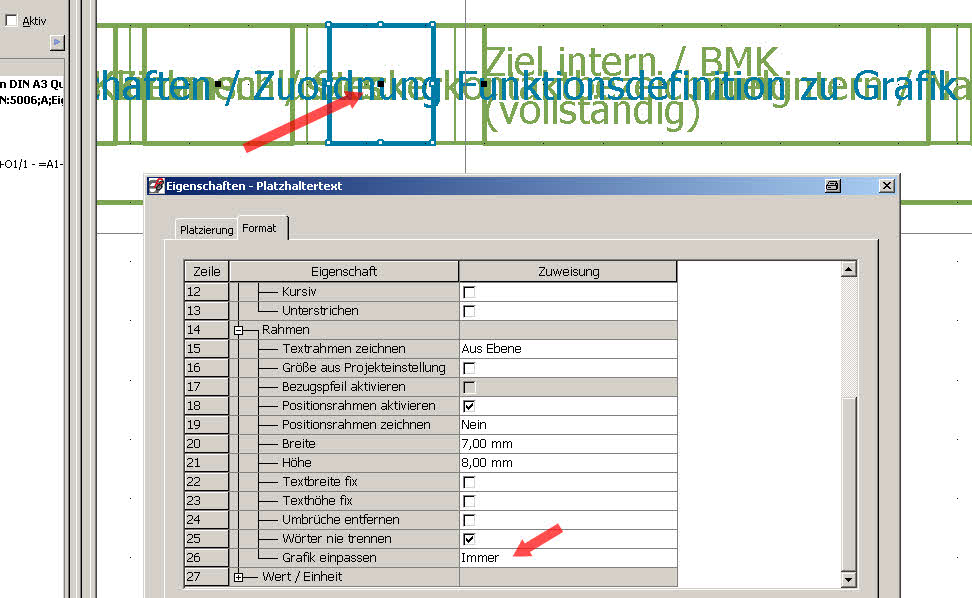

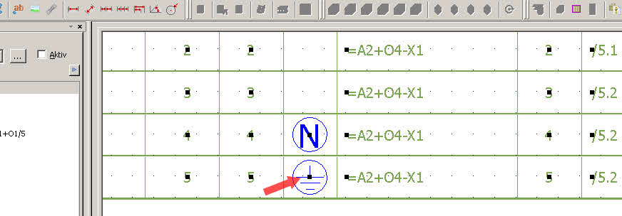

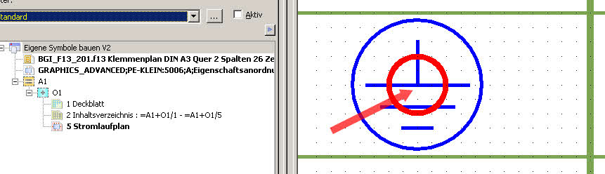

Ich habe mir das mal mit der 2.0.5 angeschaut. An der Stelle (im Gegensatz zur 1.7.9 wie in der Anleitung) hat Eplan etwas zur einfacheren Erstellung und Nutzung eigener grafischer Symbole getan.
Am besten erstellst Du Symbole mit einem mittigen "Anfaßpunkt" (siehe Bild 1). Das Formular entsprechend bearbeiten das die Eigenschaft die das grafische Symbol darstellen soll auch am besten u.a. mittig platzieren (siehe Bild 2). Dann werden die grafischen Symbole immer korrekt (platziert) in der Auswertung dargestellt (siehe Bild 3).
Probiere das mal...

erstellt am: 08. Nov. 2010 15:21    Editieren oder löschen Sie diesen Beitrag!  <-- editieren / zitieren -->   Antwort mit Zitat in Fett Antwort mit kursivem Zitat    Unities abgeben: 1 Unity (wenig hilfreich, aber dennoch)2 Unities3 Unities4 Unities5 Unities6 Unities7 Unities8 Unities9 Unities10 Unities
Hallo Bernd,
vielen Dank für Deine Hilfe.
Ich habe das Grafiksymbol in eine neue Symbolbibliothek kopiert und
dort angepasst.
Funktioniert jetzt.
