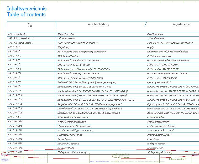

die Formulare schaffen mich noch.
Ich benötige ein Formular für das Inhaltsverzeichnis, welches nur so viele Zeilen zur verfügung stellt, wie ich benötige. Als Vorlage dient das von Eplan mitgelieferte F06_002.f06 Formular. Dieses macht jedoch solche freien Felder die ich gerne nicht hätte siehe rote Kreise im Anhang(im Anhang inhaltsverzeichnis)
In das Feld 1 Soll die Anlagenbenennung rein und zwar für jede Zeile siehe grüne Kreise(im Anhang inhaltsverzeichnis)

Die freien Felder sind ja in diesem Formular so gewünscht.
Du möchtest also ein Formular durchgehend gefüllt haben (alle Datenzeilen) nur soll es eben dynamisch sein. Richtig?

Hallo Bernd,
ja genau so ist es. Ich bekomme aber bei dem Formular die Leerzeilen nicht weg. Liegt wohl auch daran das ich mich mit Formularen nicht auskenne

BGI_F06_013.zip
Sodele... anbei ein Beispiel: müßtest Du allerdings für Dich ein wenig "abspecken" da hier noch mehr Informationen enthalten sind. Aber prinzipiell beinhaltet das Formular die Infos/Aufteilung die Du haben möchtest.
Schaue es Dir mal an, probiere es mal und sag bitte Bescheid ob es Dir weiter geholfen hat...

Hallo Bernd,
Danke erst mal für deine Hilfe. Es hat mir sehr geholfen. Habe das Dokument umgearbeitet.
Jedoch habe ich nun ein anderes Problem (siehe Bild).
Ich wollte doch einen Anlagenübersicht, mit dazugehöriger Ortsübersicht haben. Siehe den alten Tread. Leider fehlt mir nun in dem Inhaltsverzeichnis die Gruppenübersicht in der Auflistung (siehe roter Kreis im Bild)
Da Eplan diese auflistung nicht konnte hat mit nairolf ja ein Inhaltsverzeichnis entsprechend umgearbeitet, ich denke das es daran liegt. Nun ist nur die Frage wie ich da wieder raus komme?

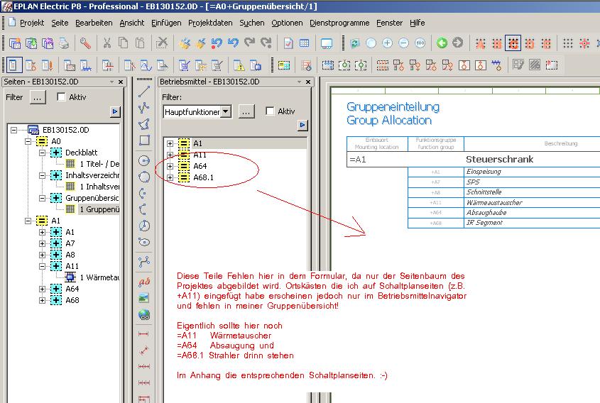

Schaltplan.pdf
Bernd, das Problem konnte ich grade lösen
(siehe Anhang Inhaltsverzeichnis)
Jetzt habe ich aber doch mit dem Gruppenübersichtsformular das Problem, das Nur der Seitenbaum des Projektes nachgebildet wird. Wenn ich auf einer Schaltplanseite die sich in +A11 befindet einen Ortskasten einfüge, der =A11 heißt, wird es im Betriebsmittelnavigator angezeigt, aber nicht auf dem Formular. Was kann ich denn da machen? (siehe Anhang 1) Schaltplanseite ist (Anhang Schaltplan)

Soweit wie ich weiß ist Deine Gruppenübersicht ja eine Auswertung vom Typ Inhaltsverzeichnis. Und da Deine Anlage A11 nicht im Inhaltsverzeichnis auftaucht wirst Du es auch nicht im Formular dargestellt bekommen.
Das wäre eher ein Thema für die BML o.ä.... heißt keine Idee...

schade :-(
man kann diese zwei Informationen einfach nicht miteinander kombinieren. Wenn ich ein Inhaltsverzeichniss haben will, kann ich halt dort keine Strukturkennzeichen Texte einfügen und anders rum.

habe dazu folgende Info bekommen.
Robin
Soweit ich das sehe ist die gewünschte Ausgabe so nicht möglich. Bitte daher mit einem kleinen Beispiel an unseren Support wenden, dann können sich die Kollegen das anschauen und ggfs. aufnehmen.

Hallo Herr Buesgen,
Welche Info haben Sie denn dazu erhalten??
An Eplan habe ich mich als erstes gewendet, aber da der Mitarbeiter keine Möglichkeit gesehen hat das überhaupt auszugeben, ist es auch vom Support aufgenommen wurden damit man sich das anschaut, aber dann keine Reaktionen mehr darauf :-(
Man hat halt versucht sich selber zu helfen und mit dem Forum auch was brauchbares hin bekommen was vielleicht nicht 100%ig ist, aber auf jeden Fall weiter geholfen hat.
