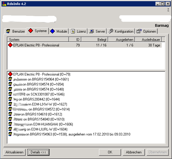

wir betreuen jetzt seit über einem Jahr unsere EPLAN Installation und mittlerweile läuft alles rund und wir können uns mit den Feinheiten beschäftigen
Zu diesem Feinheiten, die wir gerne ausgebügelt hätten, steht eine Lizenzauswertung, im ersten Schritt einen Überblick über den Verlauf der maximal pro Tag gezogenen Lizenzen, im zweiten Schritt für eine Art Accounting die Aufschlüsselung nach Benutzernamen und/oder Maschinen pro Tag.
Wir arbeiten mit einem Lizenzserver. Im Verzeichnis auf dem Server ( C:\Program Files\EPLAN\RDS5 ) liegt neben den EXE Dateien auch die Logdatei RDS.log, zu der ich allerdings nirgendwo eine Dokumentation finde und die sich auch wohl gelegentlich selbst überschreibt; aber auch dazu hab ich nichts gefunden, wann und wieso das passiert.
Was mir am liebsten wäre: eine Möglichkeit wie in der RdsInfo (Version 4.2) im Reiter Systeme (siehe Bild) die Lizenzen abfragen, aber z.B. für einen ganzen Monat oder gar ein ganzes Jahr. Für Standardlizenzmanager wie FlexLM gibt es solche Tools.
Daher meine Fragen:
1. Gibt es ein Tool von EPLAN zur Lizenzauswertung über einen längeren Zeitraum?
2. Gibt es solch ein Tool vielleicht von einem Drittanbieter oder hat sich jemand selbst etwas gebastelt, was als Basis zur Verfügung gestellt werden kann?
3. Gibt es eine Dokumentation zur RDS.log, wie die aufgebaut ist, nach welchem Schema die Neuinitialisiert wird und wie man da ggf. selbst rauslesen kann, wer wann welche Lizenz gebraucht hat?
Vielen Dank fürs Lesen, über jeden Hinweis wäre ich sehr dankbar.

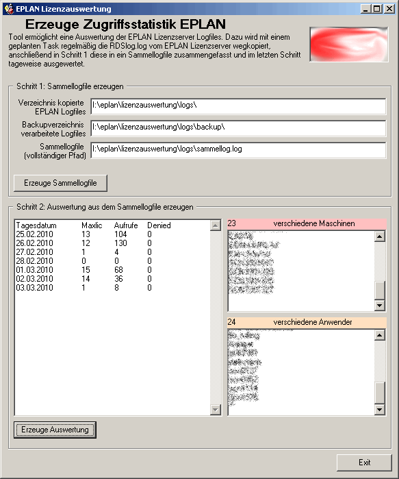

Und weiter geht's:
Wie oben beschrieben scheint im Moment die einzige Lösung für die Aufgabe der Auswertung der Lizenzserver von EPLAN die Eigeninitiative zu sein ... und dafür ist dann so ein stürmisches Wochenende doch ganz gut
Ich hab mir etwas etwas zusammengebastelt, was unseren aktuellen Anforderungen zunächst mal erfüllt. Das Ganze ist ein dreistufiges Konzept:
Schritt 1
Zunächst wird über ein VB-Skript das aktuelle RDSlog.log gesichert. Das VB Script sieht so aus:
Code:
' VB Script kopiert die vorhandene Rds.log aus dem Verzeichnis des EPLAN
' Lizenzserververs in ein Backupupverzeichnis und erweitert den Dateinamen
' um Datum/Uhrzeit dabei. Dadurch können ggf. mehrere Logfiles entstehen, die
' dieselben Einträge enthalten, da das Rds.log nicht regelmäßig resetten wird.
' 24.02.2010 Stefan Berlitz
'copy-rdslog.vbs
Option Explicit
' Variablendeklaration
Dim objFSO, objFile
Dim strSrcFile, strDstDir, strLogFile
' Variablen belegen
' Quellverzeichnis, wo die Logdatei liegt, inkl. Dateinamen
strSrcFile = "\\pfad\zum\lizenz\server\RDS.log"
' Zielverzeichnis, wo dii Rds.log unter neuem Namen hinkopiert werden soll
strDstDir = "I:\eplan\lizenzauswertung\logs\"
' Neuer Name des Logfiles im Format
' YYYYMMDD_HHMMSS_rdslog.log
strLogFile =   Year(Now()) & _
   Right("00" & Month(Now()),2) & _
   Right("00" & Day(Now()),2) & _
   "_" & _
   Right("00" & Hour(Now()),2) & _
   Right("00" & Minute(Now()),2) & _
   Right("00" & Second(Now()),2) & _
   "_rdslog.log"
  ' Objekte erzeugen
Set objFSO = CreateObject("Scripting.FileSystemObject")
' Unter dem ersten freien Dateinamen wird kopiert
objFSO.CopyFile strSrcFile , strDstDir & strLogFile, False
Das wird dann als geplanter Task eingesetzt und 2 oder 3 mal pro Tag aufgerufen. Man erhält eine Menge Kopien der Rdslog.log mit Datum- und Uhrzeit im Namen.
Schritt 2
Im Schritt 2 wird aus diesen vielen einzelnen Logfile ein Logfile zusammengebastelt. Dazu werden alle vorhanden Logfiles (die ja in der korrekten zeitlichen Reihenfolge sind) zeilenweise ausgelesen, der zuletzt geschriebene Eintrag anhand des Zeitstempels der Zeile verglichen und wenn neuer in das Sammellog geschrieben. Dadurch werden die in den Kopien mehrfach enthaltenen Einträge (weil ja das Rdslog.log nicht regelmäßig resettet wird) ignoriert und jede Zeile, die neu ist, übernommen.
Schritt 3
Diese Sammellog wird nun wiederum zeilenweise ausgelesen, bei jeder Zeile, die das Pattern "LOGIN" enthält die Anzahl der gleichzeitig genutzten Lizenzen erhöht sowie der Name und die Workstation gemerkt. Bei einer Zeile mit "LOGOUT" entsprechend die Anzahl verringern. Wenn ein neue Tag anfängt (erkennbar am Datumsstempel) die aktuellen Werte ausgeben und weitermachen.
Das ganze sieht dann bei mir im Moment so aus wie im Bild gezeigt, geschrieben in VB6 und ohne große Fehlerbehandlung, soll ja nur bei uns laufen. Schade, dass EPLAN so etwas nicht als Interimslösung zur Verfügung stellen kann, sooooo schwer war das jetzt nicht zu realisieren. Aber im Sommer bekommen wir ja dann eine offizielle und runde Lösung
