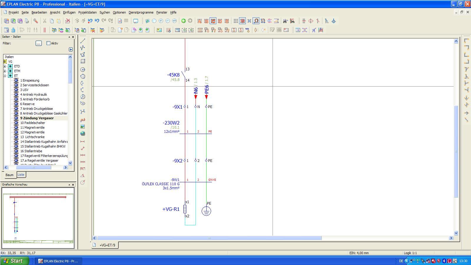

erstellt am: 06. Feb. 2010 13:10    Editieren oder löschen Sie diesen Beitrag!  <-- editieren / zitieren -->   Antwort mit Zitat in Fett Antwort mit kursivem Zitat    Unities abgeben: 1 Unity (wenig hilfreich, aber dennoch)2 Unities3 Unities4 Unities5 Unities6 Unities7 Unities8 Unities9 Unities10 Unities
Geht aber nicht, in dem Projekt das ich bekommen habe, gehen drei Verbindungen auf von einem Motor auf die Klemmleiste -9X1. Zwischen den Beiden haben ich eine neue Leiste eingefügt. In der Navigation ist sie vorhanden, Muss ich die Komplette Leiste markieren und dann das machen was du gesagt hast?

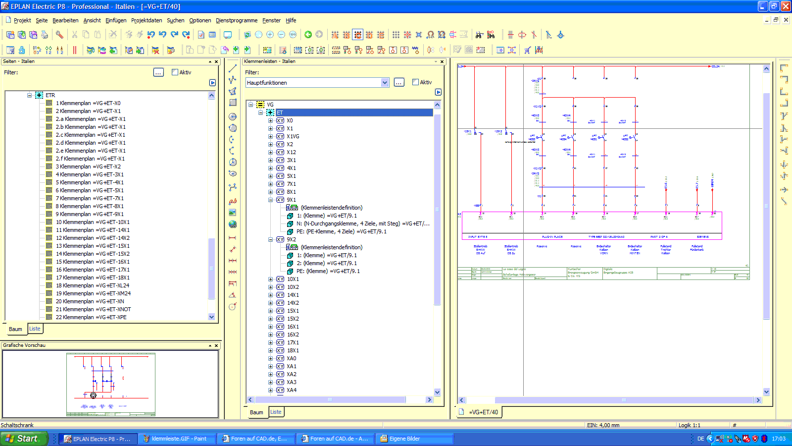

erstellt am: 06. Feb. 2010 13:30    Editieren oder löschen Sie diesen Beitrag!  <-- editieren / zitieren -->   Antwort mit Zitat in Fett Antwort mit kursivem Zitat    Unities abgeben: 1 Unity (wenig hilfreich, aber dennoch)2 Unities3 Unities4 Unities5 Unities6 Unities7 Unities8 Unities9 Unities10 Unities Nur für 159357 10 Unities + Antwort hilfreich
Mache mal ein Bildchen von Deiner Klemmenleiste im Klemmenleisten-Navigator und hänge es hier rein.
Hast Du eventuell Filter definiert für die Auswertungen?

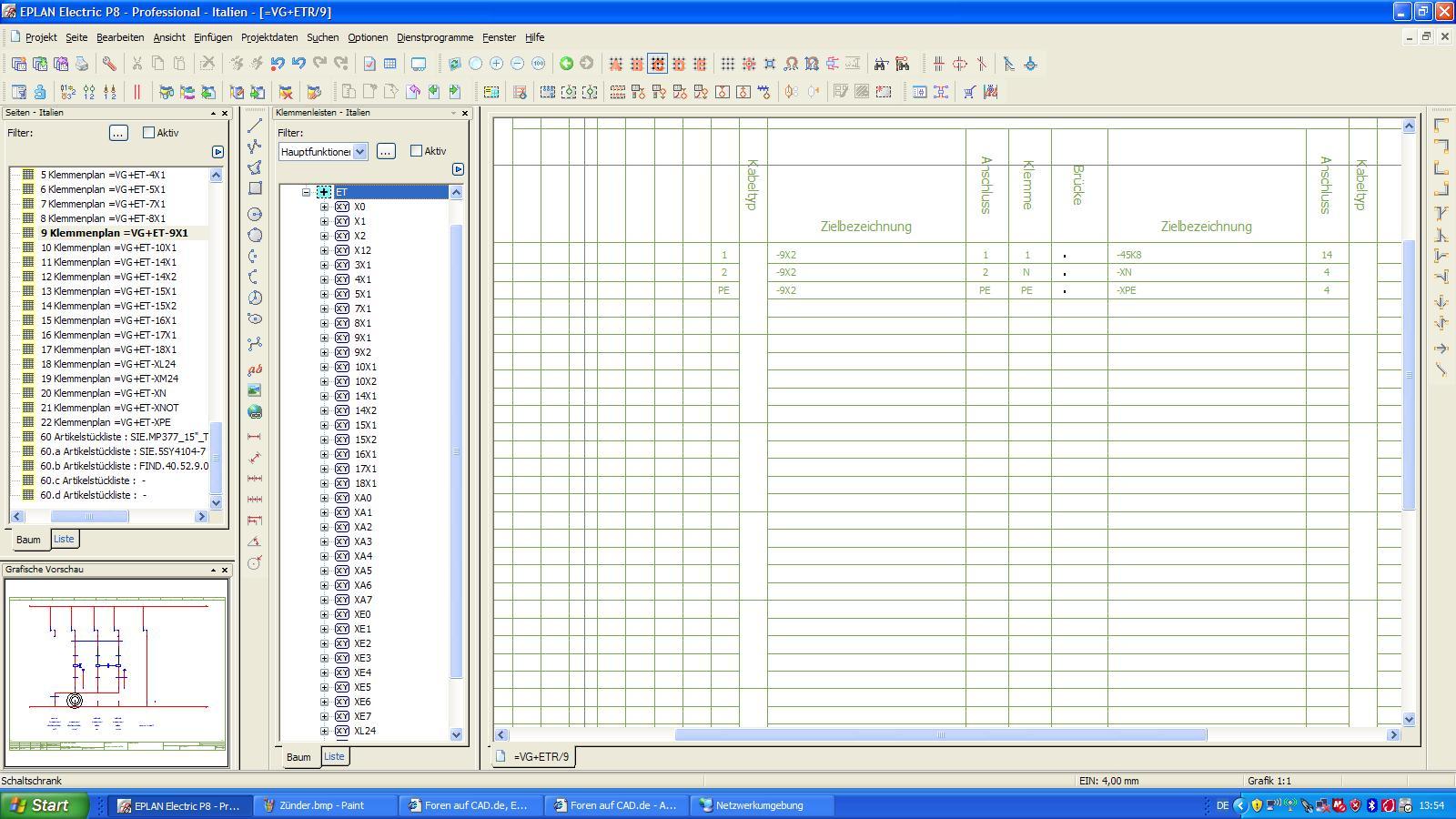

erstellt am: 06. Feb. 2010 14:01    Editieren oder löschen Sie diesen Beitrag!  <-- editieren / zitieren -->   Antwort mit Zitat in Fett Antwort mit kursivem Zitat    Unities abgeben: 1 Unity (wenig hilfreich, aber dennoch)2 Unities3 Unities4 Unities5 Unities6 Unities7 Unities8 Unities9 Unities10 Unities
So das ist meine Klemmleiste die 9X1 ist in der Auswertung aber die 9X2 noch nicht.
  EditBernd Bitte keine Umlaute in die Uploads... Hier Bild 1 und Bild 2...

erstellt am: 06. Feb. 2010 15:21    Editieren oder löschen Sie diesen Beitrag!  <-- editieren / zitieren -->   Antwort mit Zitat in Fett Antwort mit kursivem Zitat    Unities abgeben: 1 Unity (wenig hilfreich, aber dennoch)2 Unities3 Unities4 Unities5 Unities6 Unities7 Unities8 Unities9 Unities10 Unities Nur für 159357 10 Unities + Antwort hilfreich
Die Bilder werden schon hoch geladen. Benutze aber bitte keine Umlaute in den Dateinamen.
Hast Du in der Zwischenzeit die Auswertungen einmal neu erzeugt? Also nicht aktualisiert? Und bitte die Klemmenleiste mal so wie in meinem Beispielbildchen anhängen.
Was ist mit Filtern? Oder hast Du die Ausgabe dieser Klemmenleiste für Auswertungen unterdrückt?
