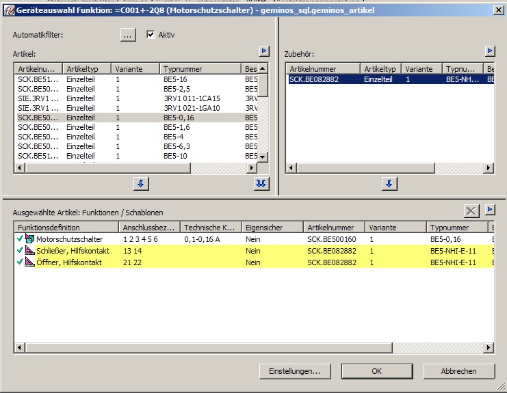

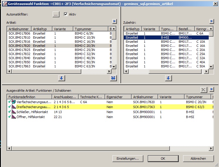

Habe folgendes Problem.
Habe in der Artikelverwaltung 1polige, 1+N, 3polige und 3+N Leitungsschutzschalter angelegt. Für all diese LS gibt es ein und den selben Hilfsschalter, denn habe ich auch angelegt und in der Zubehörkennung überall das gleiche eingetragen.
Wenn ich jetzt in die Geräteauswahl gehe und einen dieser Artikel auswähle, schlägt EPLAN mir als Zubehör den Hilfsschalter (richtig) und alle anderen Automaten vor (blödsinn). Jemand eine Idee?
Bei den Motorschutzschaltern und Schützen habe ich das selbe gemacht und dort funktioniert alles. Im Anhang sind zwei Bilder damit ihr wisst was ich meine.

zu diesem Problem habe ich (am 01.09.2008 - hat als einjähriges - ;-) folgende Antwort vom Support bekommen:
"bei Schützen wird die Unterscheidung durch die Produktuntergruppe festgelegt. Durch „Schütze“ und „Hilfsblock“ wird die Auswahl für die Geräteauswahl definiert.
Diese Unterteilung gibt es derzeit für andere Produktgruppen noch nicht. Daher ist für diese Artikel z.Zt. noch keine Unterscheidung möglich und somit werden Haupt- wie Zubehörartikel bei der Geräteauswahl angezeigt. Diese Problematik ist der Qualitätssicherung bereits bekannt und es wird an einem Lösungsweg gearbeitet."
Habe aber noch andere Vorschläge gemacht. (Felder einführen: "Ist Zubehör" / "Ist Hauptgerät")
Sonst aber bisher noch keine Veränderung gemerkt bzw. Feedback bekommen....

Danke für die Antwort habe ich mir fast gedacht. Bei den Motorschutzschaltern funtioniert es aber auch.
