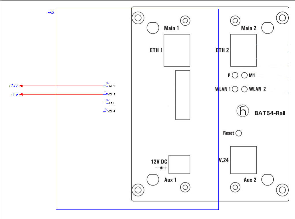

Hallo Leute,
wenn ich ein JPG einfüge werden Leitungen von diesem Bild verdeckt. Die Grafik in den Hintergrund zu schicken hat keinen Erfolg gebracht, die Leitungen werden trotzdem verdeckt. Kann ich das irgendwie so machen, dass die Leitungen trotz Bild sichtbar werden?
Markus

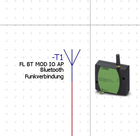

In diesem Zusammenhang suche ich auch ein Symbol für eine Antenne.
Weiss da jemand was ?????

Hi
Bei dem Bild kann ich dir nicht helfen.
Was die Antenne angeht, ich habe mir mit ein simples Symbol erstellt.
Für meine Zwecke hat es gelangt.

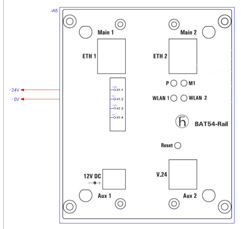

Hallo Markus,
mir fällt dazu auch nichts ein, aber wenn du von deinem Bild ein transparentes gif machst, dann funktioniert das (wenn auch auf Umwegen).
Gruß, Bernhard
