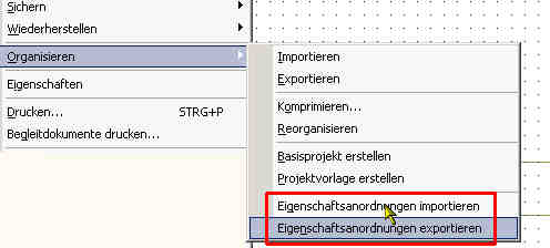

mahlzeit zusammen!
habe nur eine kurze frage:
ist es generell möglich die selbstdefinierten eigenschaftsanordnungen (in meinem fall die eines sps anschlusses) in ein anderes projekt zu exportieren?
wenn ja, wie?

Auf direkten Weg geht das wohl nicht (hab da mal nachgeschaut). Müßte man über Format kopieren/zuweisen in das andere Projekt tragen und dort dann die Eigenschaftsanordnung speichern. Aber vielleicht hat ja noch jemand anderes eine Idee...

Hallo zusammen
Gibt es da schon was neues? Oder weiss jemand noch eine Idee, Oder braucht das niemand?

Ab dem neuen Release wird so etwas projektübergreifend möglich sein (siehe Bildchen)...

Hallo Bernd
welcher Relaese wird das sein?
Ich habe hier 3297, das ist es noch nicht drin.

...welcher Relaese wird das sein?
Ups übersehen... wie das künftige Release heißt weiß ich leider auch nicht...
