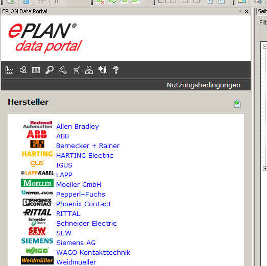

Hallo Leute,
hat den keiner von Euch Zugriff auf das Data Portal?
Nach einem Anruf beim Eplan Systemberater habe ich einen Zugang
erhalten um mir die nötige Software für das Data Portal herunter zu laden.
Nach einem kurzen Funktionstest muss ich leider sagen, das meine Erwartungen
an dieses Data-Portal nicht im geringsten erfüllt werden .
Daten sind einmal in Großschrift und einmal in Groß - Kleinschrift ausgeführt
Teilweise wird die Typennummer als Bestellnummer eingetragen (z.B. Moeller)
Teilweise ist das Lieferantenfeld benutzt manchmal nicht.
Die Artikel werden alle unter dem Pfad Allgemein einsortiert (Bei Schützen gibt es
doch Schütze und Hilfsschalter)
Siemens-Artikel ohne SPS und ohne Sicherungsautomaten was ich so auf die Schnelle
gesehen habe.
Teilweise (Siemens) stehen sämtliche Daten im Bezeichnungstext 1.
Keine Grafikmakros hinterlegt z.B. bei Siemens - Artikeln
pegu

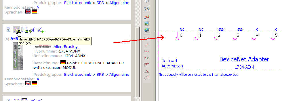

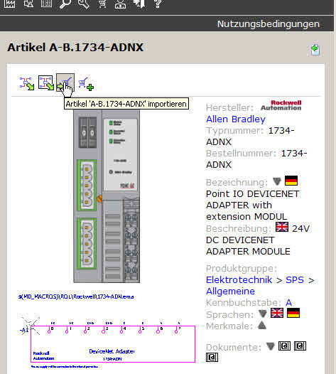

Euer Feedback hilft uns sehr, vorhandene Missstände zu erkennen und diese Informationen geben wir selbstverständlich an die Hersteller weiter. Letztlich und endlich sind wir da auf die Unterstützung der einzelnen Komponentenhersteller angewiesen. Auch können wir keine Vorgaben machen bzgl. der Schreibweise oder Bezeichnungen, denn jeder Hersteller bereitet die Daten so auf, wie er es für richtig hält. Man muss das auch im internationalen Umfeld betrachten - dann wird es eigentlich schnell klar wird, warum es zum Teil unterschiedliche Bezeichnungen der Hersteller für die gleichen Teile gibt. Je mehr Feedback aber bei den Herstellern ankommt, desto eher werden diese auch die Daten entsprechend aufbereiten. Denn die Hersteller sind natürlich ebenso daran interessiert, dass ihre Daten genutzt werden. Also wendet euch bitte auch an eure Ansprechpartner bei den Herstellern, damit diese das ebenfalls aufnehmen können.
Zu Siemens: Die im Portal befindlichen Siemens-Daten wurden mit Hilfe der CAX-Data-CD importiert und aufbereitet. Dies ist aber nur ein kleiner Teil, weitere Daten zur Siemens SPS kommen voraussichtlich zum Jahreswechsel in verbesserter Qualität. Seht es mal so – das EPLAN Data Portal ist jetzt der erste Aufschlag... – ganz klar ist: Das Portal muss sich erst entwickeln – Stück für Stück werden nicht nur mehr Hersteller eingebunden, sondern es wird auch klarer, welche Anforderungen exakt von Anwenderseite da sind. Also – bitte gibt uns weiter fleißig Feedback (gerne auch direkt an mich, buesgen.r@eplan.de!!!), dann wird Stück für Stück mehr Praxis-Know-how integriert.
