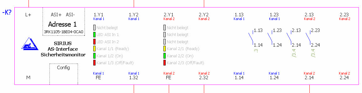

SIE.3RK1105-1BE04-0CA0.xml.TXT
SIE.3RK1105-1BE04-0CA0.ema.TXT
Ich hatte ein bißchen Zeit und habe auch mal eines gebaut - alles Automatik, d.h. Adresse kommt aus dem Symboldaten, Artikeldaten kommen aus der Artikelverwaltung (Bildchen zur Ansicht; XML = Daten für die Artikeldatenbank inkl. Funktionsschablone und eingebundenes Makro = nutzbar für einfügen Gerät, EMA = Fenstermakro - jeweils die Endung TXT entfernen) zur freien Verfügung und umbauen wer möchte...

Wenn Du das Makro als Vorlage für andere übernimmst und dann einen anderen Artikel einträgst dann kommt bspw. die Typnummer des Artikels und die erste Bezeichnung aus den Artikeldaten automatisch in das Makro. Damit spart man sich die ganzen Hand(text)einträge, ändert sich dann später mal die Bezeichnung (aus welchen Gründen auch immer) wird dieser Text automatisch angepaßt...
Wenn man das ganze als SPS-Kasten beläßt, die einzelnen Module mit ein paar entsprechenden (bus-)Daten füllt, kann man sich sogar die Stränge etc. im Bus-Navi abbilden lassen (siehe Bildchen)...

ich habe mir erlaubt die Makros herunterzuladen um zu sehen wie den andere Makros erstellen. Dabei ist mir aufgefallen das Bernds Makros irgendeinen Schreibschutz haben. Wie kann man diesen aktivieren/deaktivieren. In meinen erstellten Makros kann man die einzeln Klemmen/Pins spaeter in der Schematic immer noch einzeln aendern. Denke ich mache was falsch. Kann mir hier jemand auf die Spruenge helfen?
Alex
Beiträge: 15740
Professional
2.7.x
Expertenmenü :)
erstellt am: 17. Mrz. 2008 23:26    Editieren oder löschen Sie diesen Beitrag!  <-- editieren / zitieren -->   Antwort mit Zitat in Fett Antwort mit kursivem Zitat    Unities abgeben: 1 Unity (wenig hilfreich, aber dennoch)2 Unities3 Unities4 Unities5 Unities6 Unities7 Unities8 Unities9 Unities10 Unities Nur für Mirokel 10 Unities + Antwort hilfreich
Hallo Alex,
Du machst da nichts falsch.
Die Teilchen sind sicherlich nur gruppiert. Du kannst die Gruppierung aufheben in dem Du alles markierst und im Menü bearbeiten - Weiteres - Gruppierung aufheben anklickst. Oder Du drückst due SHIFT-Taste (gedrückt halten) und klickst das zu ändernde Symbole mit der linken Maus an (Doppelklick). Jetzt kannst Du es auch ändern...
Die Gruppierung von solchen Sachen hat den Vorteil das man einfach das gesamte Gebilde irgendwo anklickt und man hat es komplett am Mauszeiger hängen (Fenster "drumherumziehen" fällt dann weg). Das muß sich nicht nur auf solche rechteckigen Gebilde beziehen...

bin gerade in P8 eingestiegen, eigentlich bin ich ein WSCAD'er (10-Jahre) wenn man die Eingruppierung so machen kann. Habe das Macro für den ASI Monitor von Siemens gesehen   sehr gelungen muss ich schon sagen.
Aber was ist die "Blockreferenz" wie komm ich da hin wie kann ich Sie verändern.

ja wie funktioniert das mit den Blockeigenschaften. Es bleiben Dir prinzipiell erst einmal drei Wege. Der erste: hier in den Foren ein wenig querlesen, der zweite in der Online-Hilfe stöbern und der dritte (Achtung Eigenwerbung  ) hier mal nachschauen...
