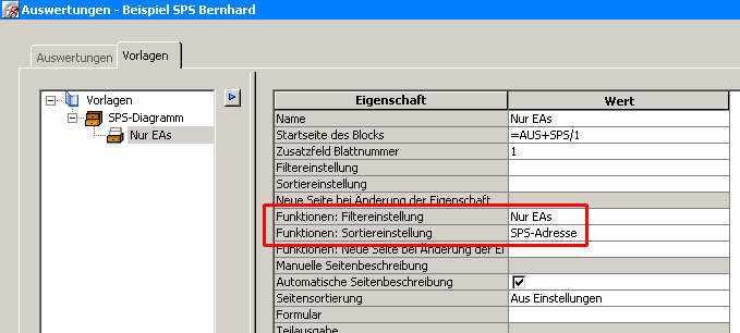

Hallo Bernd,
Meine SPS-Ausgabe funktioniert immer noch nicht ganz richtig. Wir haben inzwischen die Version 1.8 aufgespielt. Die Sortierung nach E/A klappt eigentlich ganz gut, teilweise kommt sogar das Ergebnis so heraus, wie es sein sollte. Aber bei einigen Karten habe ich trotzdem noch Sachen dastehen, die nicht erscheinen sollten. Habe dir mal ein Fenstermakro einer solchen Karte mit den entsprechenden Eingänge (SPS.rar) gemacht sowie das entsprechende Formular (SPS-Liste.rar) reingestellt. Bei dem Screenshot siehst das Ergebnis, wie es herauskommt. Ferner kann ich die Anschlüsse DI 1 usw. nirgends finden  . Hast du eine Ahnung?
Vielen Dank schon mal im Voraus,
Gruß, Bernhard

Ich guck... wird aber, voraussichtlich, erst heute abend wieder - oder in der Mittagspause  Es funktioniert ja grundsätzlich bei mir also muß es auch bei Dir funktionieren. Wahrscheinlich fehlen Dir nur ein oder zwei kleine Filterchen bzw. Sortierungseinstellungen...

Genau Bernd, und da hab ich verzweifelt gesucht und nix gefunden. Wär echt toll, wenn du mir da auf die Sprünge helfen könntest. Bis dann

Guten Morgen Bernhard,
kurze Rede, langer Sinn. Ich habe Dir mal ein kleines Projekt vorbereitet mit Deinen Daten. Am besten ist Du lädst Dir es herunter und schaust es Dir an. Vor allem die Auswertungsvorlage und die zum richtigen ausgeben nötigen eingestellten Optionen zum filtern und sortieren der EA-Punkte.
Download Projekt (ca. 4MB)    Nach dem Download die Endung .zip gegen .zw1 tauschen!
Das Projekt auf Platte speichern und dann mit einfach mit P8 wiederherstellen -> Projekt - Wiederherstellen - Projekt, dann anschauen, mal eine andere Karte inkl. EA-Punkte einfügen und die Auswertung erzeugen...
Probiere mal...

Hallo Bernd,
Habe dein Miniprojekt mal eingespielt und ausprobiert. Funktionierte alles wunderbar, bis ich eine neue Karte aus meinem Artikeldatenstamm setzte, denn dann trat dasselbe Problem wieder auf. Nach langem Suchen fand ich schließlich heraus, dass es an der Funktionsschablone lag, habe diese umgeschrieben, und nun funktioniert es! Endlich ist das Ergebnis richtig, und ich richtig froh.
Vielen Dank nochmals für deine Hilfe und einen schönen Tag noch

Ja fein... die Funktionsschablonen müssen natürlich passen sonst können die Filterchen und Sortierungen nicht richtig greifen (da bin ich mal von ausgegangen da Deine Beispielmakros gut und richtig in dieser Hinsicht waren)...
