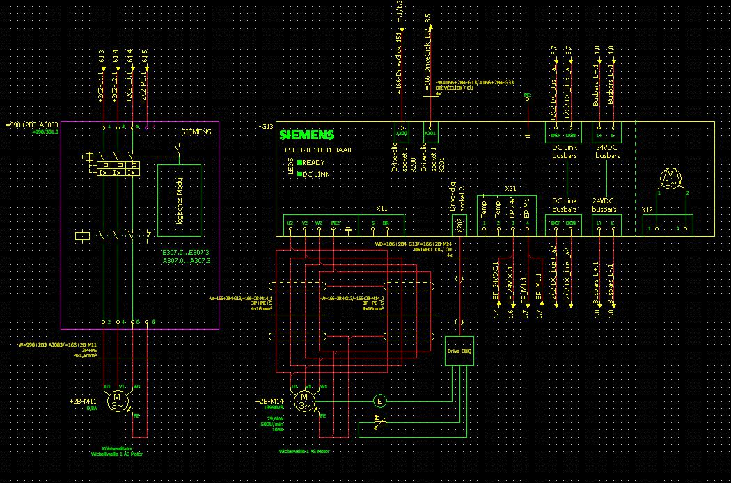

Hallo zusammen!!
Nach langer Zeit melde ich mich mal zurück und das auch gleich mit einem Problem, bei welchem ich anstehe...
Und zwar geht es um die beiden Kabel, welche ihr in der mitte des angehängten JPG-Files sehen könnt. Zur Info: es muss so gezeichnet werden, weil es zwei einzelne Kabel sind, welche vom Motor auf das Gerät gehen. Das problem ist nur, dass es das rechte Kabel perfekt in der kabelübersicht annimmt und beim linken fehlen in der Kabelübersicht Quelle/Ziel. Kann mir jemand sangen warum das so ist und wie ich das ändern kann?
Besten Dank im voraus!!

Hallo Digio
kannst du das Seitenmakro anhängen ?

Ohne es jetzt nachzustellen. Es wird an den T-Stücken und der Zielverfolgung liegen... Hier mal ein Beispiel wie es funktioniert...

also habs mal so gemacht wie du es gezeichnet hast, trotzdem funktioniert das mit quelle und ziel nicht in der kabelübersicht. was mache ich falsch?? hab nochmals ein bild davon angehängt wie es bei mir jetzt aussieht...

Häng doch mal die Seite hier als Seitenmakro rein...

Mmh... ich habe nur beim rechten Kabel die verschobenen Aderdefinitionen neu gesetzt und die Kabelübersicht mal erzeugt und klappt prima (Version 1.8.4)...

also hab jetzt auch nochmals die aderdefinitionen auf die kabellinie gesetzt. mittlerweile fehlen mir jetzt bei beiden kabeln quelle und ziel...
was mach ich da falsch??

sorry, nochmals ne korrektur, das rechte kabel kommt mit quelle/ziel in der übersicht und das linke ohne!

Mit der 1875 kann ich das nicht mehr probieren. Habe ich gar nicht mehr auf dem Rechner. Warum noch die 1875? Mittlerweile gab es die 1923? Ich denke Du machst da gar nichts falsch sondern das ist vielleicht ein Problem der Version...

Ja... dann kannst Du nur noch einmal den Support nerven. Aber ich denke (da es hier ja funktioniert) das es sehr wahrscheinlich an der Version 1875 liegt. An eine Einstellung glaube ich nun nicht recht dran...
