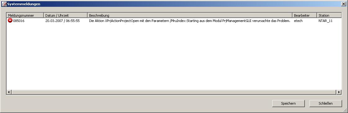

Wunderhübschen guten Morgen liebe ePLAN Gemeinde,
seit kurzer Zeit bekomme ich nach dem starten von P8 unregelmäßig aber immer öffter die Systemmeldung 085016 (siehe Bild).
Kann mir einer sagen, was das zu bedeuten hat?

Guten Morgen !
Nein sagt mir auch nicht viel, ausser daß der Fehler beim Projekt öffnen
aufgetreten ist.
Wenn die Benutzeroptionen 'Letztes Projekt öffnen' und 'letzte Siete öffnen' aktiv sind und entweder das Projekt oder die Seit nicht mehr existiert ?
Wie Bernd schon sagt, ist nur raten....

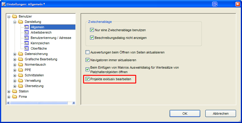

erstellt am: 20. Mrz. 2007 09:23    Editieren oder löschen Sie diesen Beitrag!  <-- editieren / zitieren -->   Antwort mit Zitat in Fett Antwort mit kursivem Zitat    Unities abgeben: 1 Unity (wenig hilfreich, aber dennoch)2 Unities3 Unities4 Unities5 Unities6 Unities7 Unities8 Unities9 Unities10 Unities Nur für Coffy 10 Unities + Antwort hilfreich
Guten Morgen !
Wenn Du wirklich ausschliesslich alleinig das Projekt öffnest,
und auch keine anderer zeitgleich dran mitarbeiten soll,
setze die Einstellung wie im Bild, dann sollte diese Meldung
nicht mehr kommen.

erstellt am: 20. Mrz. 2007 09:28    Editieren oder löschen Sie diesen Beitrag!  <-- editieren / zitieren -->   Antwort mit Zitat in Fett Antwort mit kursivem Zitat    Unities abgeben: 1 Unity (wenig hilfreich, aber dennoch)2 Unities3 Unities4 Unities5 Unities6 Unities7 Unities8 Unities9 Unities10 Unities Nur für Coffy 10 Unities + Antwort hilfreich
Original erstellt von Coffy:
...Seit neuestem sagt mein P8 oft, es gäbe einen Multiuser-Konflikt, wenn ich in einem nur einmal geöffneten Projekt Eigenschaften bearbeiten will...

So, zu meinem ersten Problem, die nette Fehlermeldung:
Habe Antwort vom Support, und denen viel nichts besseres ein, als ePlan P8 zurück zu setzen.
Dazu gehe man wie folt vor:
1. ePLAN P8 Benutzereinstellungen sichern/exportieren (Arbeitsbereich, Filter,....)
2. ePlan schliessen
3. folgende Ordner + Dateien im Installationspfad Ordner CFG (normalerweise ist das folgender Pfad: C:\Programme\EPLAN\Electric P8\1.7.12\CFG) umbenennen:
  - COMPANY.Basic.user.xdb
  - PROJECT.Basic.xdb
  - STATION.Basic.user.xdb
  - USER.Basic.user.xdb
  (alles Ordner)
  - COMPANY.Basic.user.xlk
  - PROJECT.Basic.xlk
  - STATION.Basic.user.xlk
  - USER.Basic.user.xlk
  (alles Dateien)
das "user" bezieht sich auf:
die Benutzerkennung in den COMPANY Files
den Rechnernamen in den STATION Files
und den Windows-Konto Namen in den USER Files
4. ePLAN neu starten und Benutzereinstellungen wieder herstellen (hat man ja vorher bestimmt gesichert)
Diese Schritte sollen eine Neuinstallation verhindern, wenn nur gewisse Parameter in den Einstellungen irgendwie "kaputt" sind. O.G. Dateien/Ordner werden beim neustart von ePLAN dann wieder angelegt
