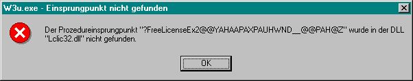

so, ich habe mal einen Kollegen gebeten, sich das anzusehen. Ich hoffe, die Aussage hilft Dir weitrer:

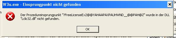

Auf dem System ist eine Lizenz-DLL, LcLic32.DLL, vorhanden, die zu alt ist.
Eine Ursache kann sein, dass während der Installation EPLAN 5 oder EPLAN 21 geöffnet waren, oder es gab Probleme beim Setup.
Robin

So, ich habe noch eine Info dazu:
- Icon markieren
- Shifttaste drücken und halten
- Mit Doppelklick EPLAN starten
- Dann kommt der Lizenzdialog
- Dann den Menüpunkt „Lokale Lizenz“ auswählen und den Freischaltcode eingeben.
Dann sollte es klappen. Ansonsten noch mal melden.

ich habe heute das gleiche Problem mit der Fehlermeldung.
Habe die Demo heruntergeladen und Installiert. Beim
Programmaufruf erhalte ich besagte Fehlermeldung. Wenn ich die
LCLIC32.DLL umbenenne, erhalte ich eine neue Fehlermeldung.
Ich habe die Demo schon deinstalliert und neu aufgespielt, alles nutzt nichts.
Ich weiß jetzt nicht weiter.
Heiner

Hallo Heiner,
mache es mal so wie Robin oben beschrieben hat. Wähle dann dort die Education-Version aus (alles was ein gelbes Dreieck vorne hat funktioniert) und die anschließende Meldung einfach bestätigen. Wähle noch links unten aus "Immer markierte benutzen". Damit sollte die Meldung nicht mehr kommen.
mfg Django

Hallo Django,
das habe ich schon versucht, es klappt nicht, weil ich nicht in den besagten Dialog komme. Es erscheint nur wieder die besagte Fehlermeldung.
Heiner

Hallo Heiner,
diesen Dialog bekommst du wenn du die SHIFT-Taste gedrückt hälst und dann Doppelclick auf das Icon. Danach erscheint der gewünschte Dialog. Danach kannst du es machen wie vorher geschrieben.
mfg Django

Hallo zusammen!
Ich habe einen Ausweg gefunden!
Man muss die >SETUP.EXE< im Installationsordner LICENSE ausführen.
Hier aktiviert man >reparieren<.
Anschließend kann das Programm normal gestartet werden, um den
Freischalt-code einzuben.
