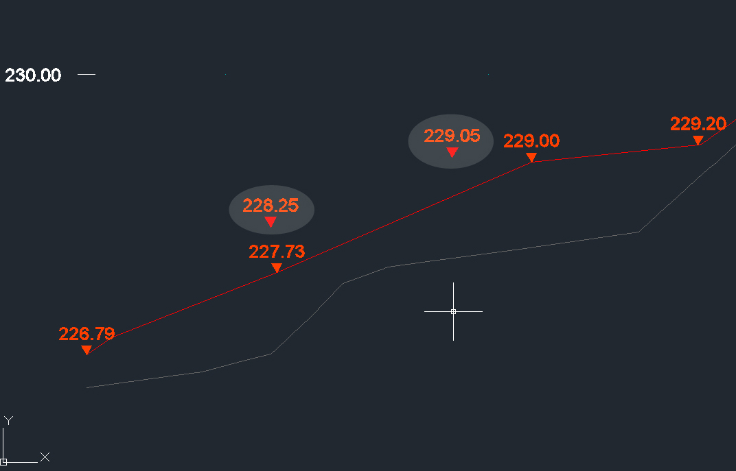

Hallo zusammen
Bei einem dynamischen Höhenplan im Länggschnitt habe ich diverse Stationshöhen beschriftet. Wenn im DGM jedoch nun was ändert, wird zwar der Längsschnitt dynamisch angepasst. Aber die einzelnen Stationshöhen bleiben an ihrem Ort bestehen und sind somit nicht mehr im richtigen Bezug.
Gibt es eine Möglichkeit diese auch dynamisch einzubinden?

Wie hast Du die Höhen denn beschriftet? Mit einer Bandbeschriftung oder über Ansichtsbeschriftung hinzufügen?
Ein Screenshot wäre auch hilfreich.
Du arbeitest mit Civil 3D 2009? Ist das richtig.
Diese Version kenne ich nicht, daher kann es natürlich sein, dass es zwischenzeitlich Änderungen gab.

Hallo Michl
Danke für deine Rückmeldung.
Also mein System ist mit Civil3D 2012 ausgerüstet.
Der Länggsschnitt ist über eine Achse erstellt und in einem Höhenplan dargestellt. Die Beschriftung habe ich über Beschrifte->Höhenplan-> Höhenplanbeschriftung hinzufügen gelöst. Dort habe ich einen eigenen Symbol und Stationshöhenstil erstellt. Damit man nur eine Kote, sowie die Höhe sieht. Leider passt sich diese Beschriftung nicht dynamisch an (siehe grau umkreist im Anhang).
Andererseits habe ich nun die Beschriftung über Langsschnittbeschriftung ausprobiert. Jedoch kann ich dort nur bestimmte Optionen wie Achshauptpunkte, Neigungsbrechpunkte etc.. auswählen. Aber nicht spezifisch einen Stationspunkt. (Oder irre ich mich).
Denn diese Beschriftung reagiert dynamisch mit dem Längsschnitt.
Hoffe der Fall ist etwas schlüssiger.

Hallo Kirjava,
wenn Du Deine Achse zusätzliche Stützpunkte hinzufügst, sollten diese auch im Höhenplan zu beschriften sein.

Perfekt, RL13. Das sollte die Sache lösen. Danke!
