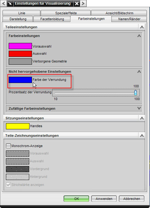

wenn ich in der Baugruppe in einem aktiv-geschalteten Teil konstruiere, sind die anderen Teile alle in 'blau' zu sehen. Kann mir jemand sagen, wo ich die Farbe der inaktiven Teile ändern kann ?
Viele Grüße,  Silke

Hallo Silke,
Voreinstellungen - Visualisierung. Dort findest du auf dem Karteireiter "Farbe" den Punkt "Hervorhebung deaktivieren". Hier kannst du unter "Farbe der Verrundung" angeben, welche Farbe die nicht aktiven Teile haben sollen.
Ramone

Hallo Silke,
mal wieder ein Hoch auf die Übersetzung der deutschen NX-Oberfläche...
Schau mal bei ->Voreinstellungen ->Visualisierung ->siehe Bild
EDIT: Achtung, teileabhängige Einstellung!

... tolle Übersetzung....
Vielen Dank,  Silke
