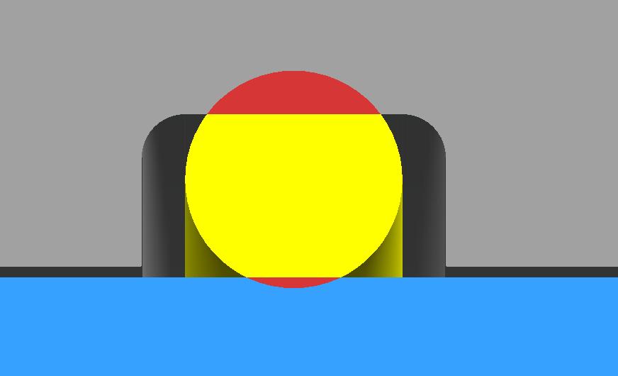

Hallo se_cad!
Vorweg, ich habe mir das von Meinolf auch angeschaut, das mit einer Teilefamilie zu erstellen ist sicher ein sehr guter Weg! Bei uns geht das auf diese Weise deshalb nicht, weil bei uns jedes Zukaufteil (O-Ring, Schraube, etc.) eine eigene Artikelnummer hat.
Im Screenshot 1 siehst du die Skizze der O-Ring Schnur. Damit man das Ding dann verformen kann, zeichnen wir eine Ellipse und vergeben den 3 Massen Ausdrücke.
Beim definieren des deformierbaren Teiles nehmen wir beim Punkt "Formelemente in Teil" das Bezugs-ksys + Skizze + Drehen und wählen es mit den Pfeilen nach rechts "Formelemente in deformierbaren Teil" Im nächsten Schritt wählen wir die Ausdrücke der Skizze die wir vergeben haben und wählen diese ebenfalls mit den Pfeilen nach rechts, hier kann man noch logische Namen vergeben, das ist die Abfrage beim deformieren des Teiles. Im nächsten Punkt "Referenzen" wählen wir keine zusätzliche Geometrie an, danach auf weiter und dann schlichten.
Im Screenshot 2 siehst du dann die 3 Abfragen, die du beim definieren angegeben hast.
Hoffe die Erklärung ist einigermassen klar, wenn nicht einfach nochmal melden!

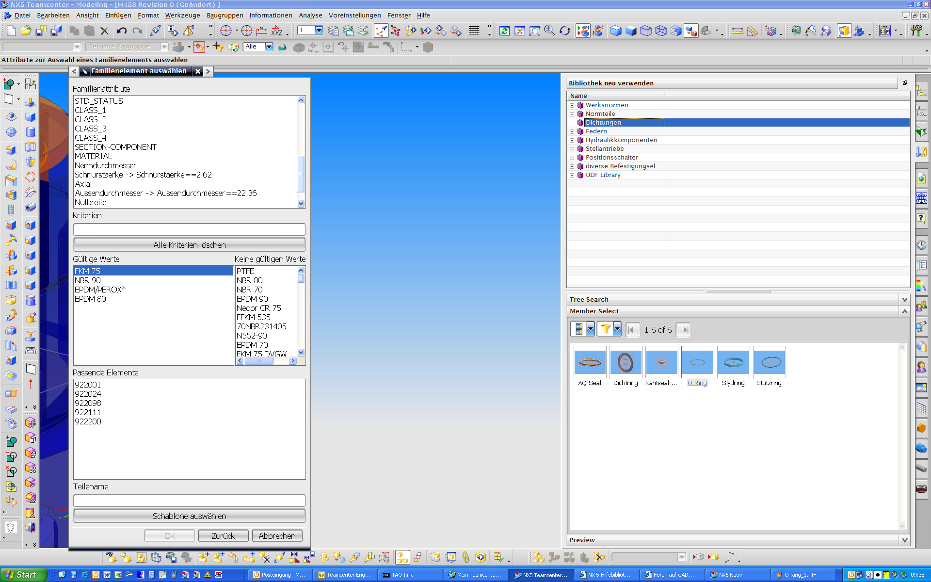

Hallo Tom,
gerade für verschiedene Artikelnummern sind die Teilefamilien doch prädestiniert.
Und in Zusammenhang mit der Reuse-Library kannst du eine ganz runde Sache mit bauen.
O-Ring einbauen, nach Schnurstärke, Durchmesser und Werktsoff die richtige Type rausfiltern, verformen.
Dann benötigtst du aufgrund von Änderungen doch ne andere Abmessung. Und jetzt wird es richtig elegant, weil die Filterkriterien in der Baugruppe gespeichert bleiben.
Also brauchst du nur z.B. den Durchmesser zu ändern, und schon bekommst du den passenden Typ angezeigt.

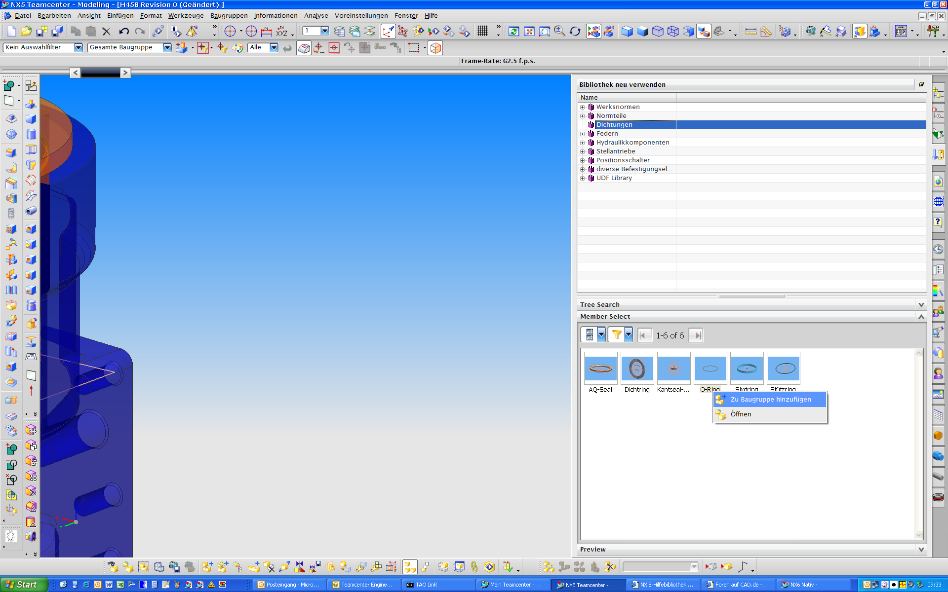

Ich habe dir ein paar Screenshots beigefügt:

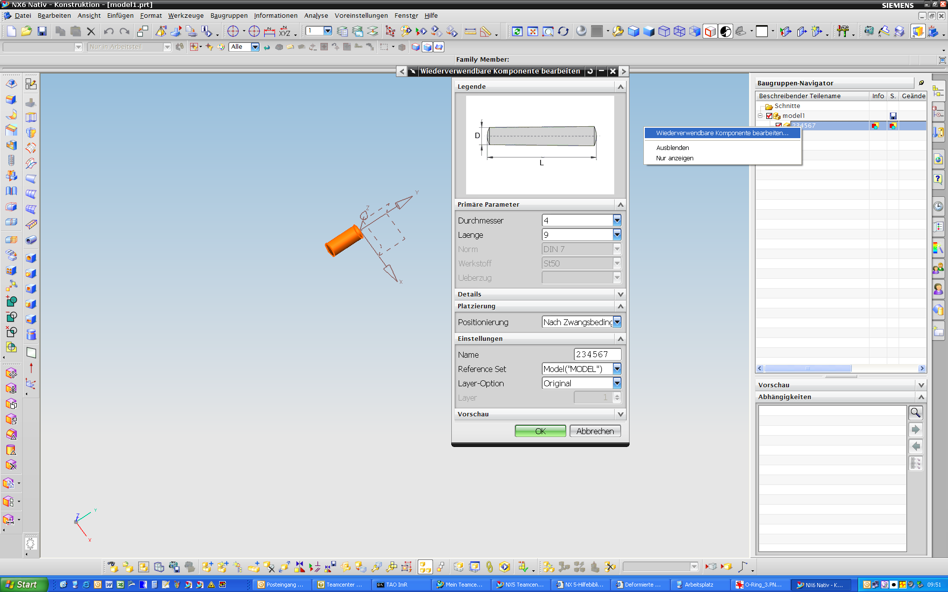

die ersten beiden zeigen die Auswahl des Mamateiles in der Wiederverwendungsbibliothek und die Auswahl über Paramter und Attribute, beides noch in NX5 und mit TcX 2.2.
Das 3. Bild zeigt, wie es in NX 6 und neuem TcX aussehen soll, nativ geht das jetzt schon.
Dort hast du dann ein nettes Bildchen mit den Bemassungen, und die Auswahlmöglichkeiten werden durch eine Datei definiert.
Und genauso tauschst du dann entsprechend definierte Bauteile aus.

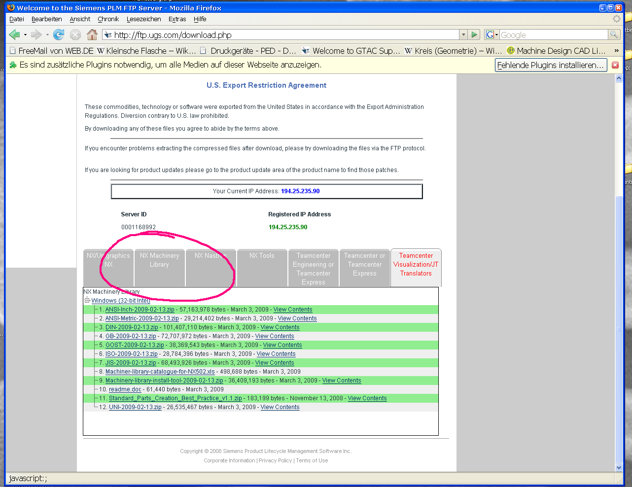

Wie ich schon sagte, die Normteile auf der UGS Supportseite kosten dich nix, du benötigtst allerdings ne Wartungsvertrag.
Wir benutzen allerdings selbsterstellte Normteile, da wir viele Standardteile in gleichen Abmessungen, jedoch unterschiedlichen Werkstoffen einsetzen. Deshalb enthalten unsere eigenen Normteile auch den größten Teil der Artikelstammdaten.

wo genau auf der Support-Seite findet man denn diese Normteile???
Habs auf Anhieb nicht entdeckt?
Vielen Dank schon mal!
lg Seiwi

du must im "full product download" Bereich schauen.
Dort sollte in der Tabelle ein entsprechender Eintrag vorhanden sein.
