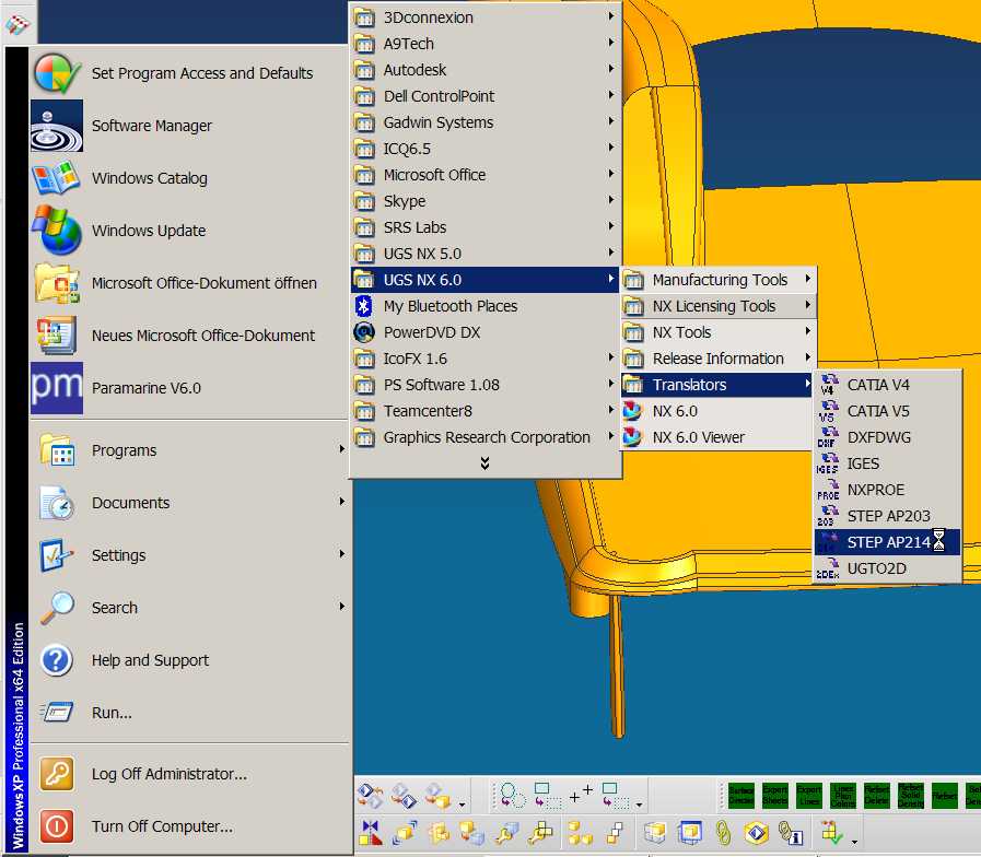

ich möchste eine Baugruppe aus NX6 als STEP exportieren.
Im Zielsystem (IDEAS 11) ist nach import nur ein einziges leeres Teil enthalten.
Wie mache ich es richtig?

Der erste Schritt wäre, uns zu sagen, wie Du exportierst.  Save As, File-> Export->Step oder externe Schnittstelle ? In allen Fällen steckt ein config-File dahinter (ugstepxxx.def), darin werden vermutlich die LoadOptions nicht passen, daher findet der Translator die Parts nicht.

Ich exportiere mit File->Export->Step, die Baugruppe ist das aktive Teil. Ich dachte, das müsste ausreichen. (Geht Save AS auch?)
Alles markieren mit Fenster über die Baugruppe ziehen habe ich dann auch gemacht - ging auch nicht.
Ich checke das mit dem Configfile.
Danke - zairi

bei File->Export->Step läßt sich zwar das Settings- oder Config- File angeben, die Inhalte müssen jedoch von Hand editiert werden. Daher wäre mein Tip, die externe Step- Schnittstelle zu verwenden. Da kannst Du über den Button Edit Settings auch die Einstellungen direkt setzen, so z.B. auch die LoadOptions und die dort verwendeten Verzeichnisse.

Externe Schnittstelle? Wie funktioniert das?
Ist das eine extra Stück Software?
-zairi

Hallo zairi,
siehe Screenshot.
Felix
