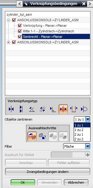

Hallo alle zusammen,

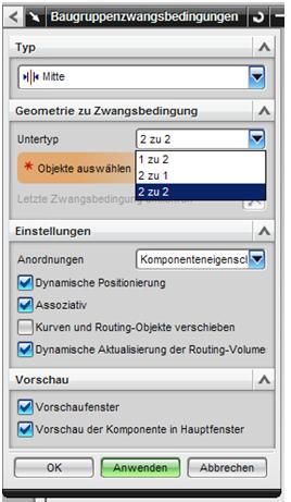

zurzeit arbeite ich mich in NX 6 ein. Dabei ist mir aufgefallen, dass die Verknüpfungsbedingung bei NX 5  in der Baugruppe anders aufgebaut war. Nämlich bei NX5 hatte man die Option „Mitte“ dann Objekte zentrieren „1zu1“ (siehe Bild NX5) um z.B. Bolzen in einer Bohrung mittig anzuordnen. Dieses kann ich leider in NX6 nicht finden (siehe Bild NX6).

hallo se_cad!
als aufmerksamem beobachter wird dir nicht entgangen sein, dass die überschrift des menüs in nx5 "verknüpfungsbedingungen" und in nx6 "baugruppen-zwangsbedingungen" heißt.
das wäre doch der geeignete zeitpunkt den guten alten "RTFMRead the f... manual (Lies doch bitte das Handbuch)"-ratschlag zu befolgen.   gemeinerweise müßtest du dir allerdings die online-doku zu nx5 angucken, weil damals schon die baugruppen-zwangsbedingungen eingeführt wurden.
langer rede kurzer sinn: "mitte 1 zu 1" gibt es nicht mehr. das wird jetzt durch entspr. optionen der bedingung "ausrichten/verknüpfen" gelöst. dabei kannst du auf auswahl der mittelachsen umschalten.

Gibt´s nicht mehr kann man so nicht sagen. Unter "Anwenderstandards > Baugruppen > Extras" kann man oben zwischen "Mating Conditions" und "Assembly Constraints" auswählen. Wählt man Mating Conditions findet man das aus NX4 und NX5 bekannte Verknüpfungsmenü. Aber Achtung, die Verknüfungsmethoden können nicht kombiniert werden, d.h. man muss sich für eine entscheiden.
