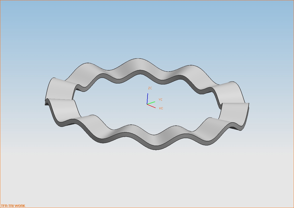

Hallo an alle,
ich möchte eine gewellte Scheibe erstellen, die 11 "Schläge" aufweist. Dazu habe ich 2 Sketche gemacht. Der erste sketch ist ein Studiospline mit 22 Knoten und stellt die äußere Kurve der Scheibe dar. Der 2. Sketch ist ebenfalls ein Studiospline mit 22 Knoten, der die inner grenze der Scheibe bildet. Den Knoten habe ich abwechselnd +/- 5µm in der normaln Richtung der Sketchebene zugewiesen um eine Welle darzustellen. Als letztes habe ich eine Line zwischen innerem und aüßerem Studiospline erzeugt und mit der swept funktion zu einer gewellten Kreisfläche extrudiert. Nach dem Extrudieren der Fläche in Normalenrichtung war ich fertig.

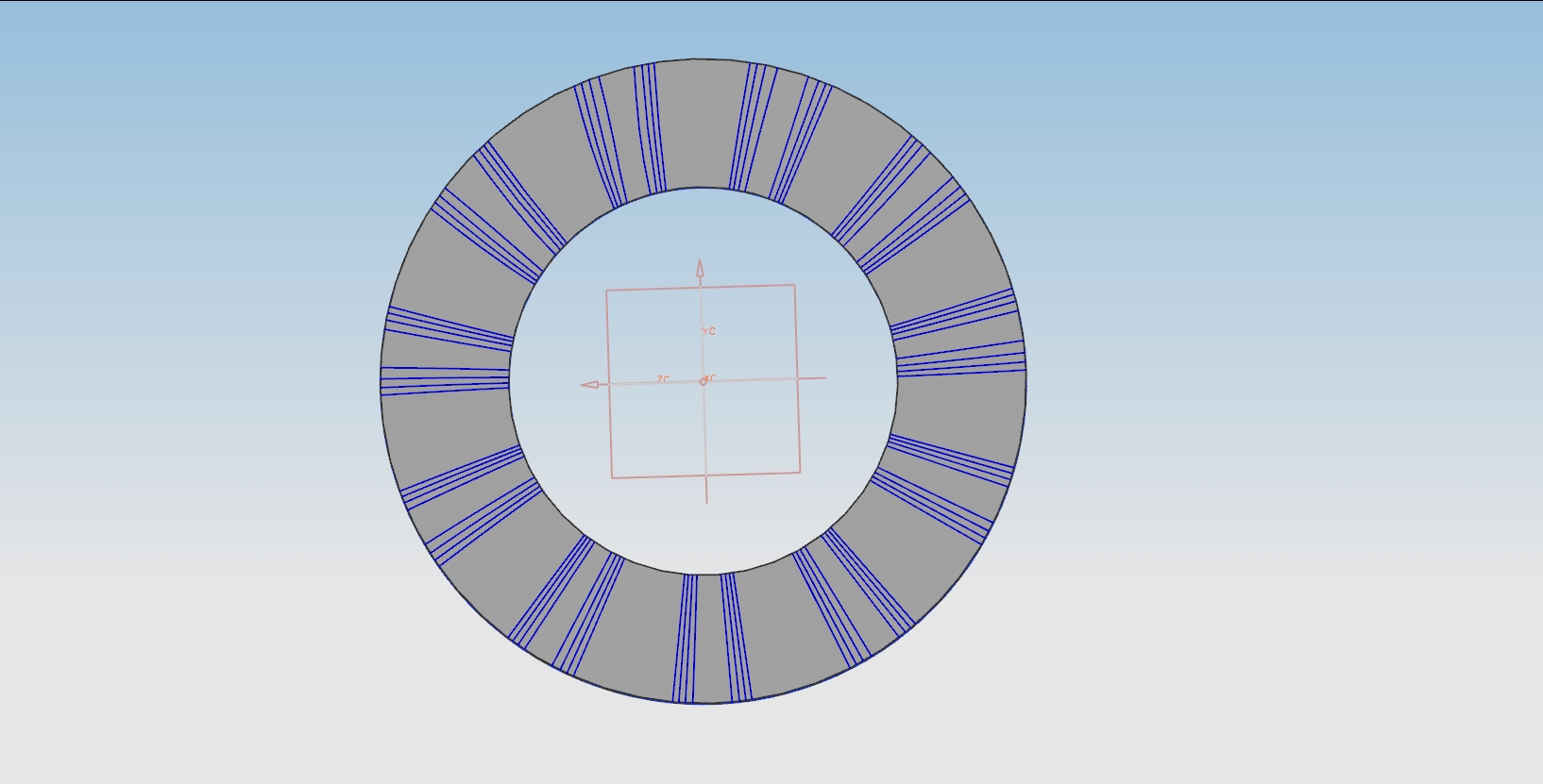

Das problem ist mir erst aufgefallen, als ich Schnittlinien eingeblendet habe um die Welligkeit sichtbar zu machen. Ich hätte ein Symmetrisches Bauteil erwartet, habe aber festgestellt, dass die Schnittkurven teilweise leicht gewölbt und teilweiße radial nach außen verlaufen.
Kann mir jemand von euch sagen, wie ich das Problem lösen könnte oder ob das einfach Ungenauigkeiten im µm Bereich sind, mit denen ich leben muss.
Vielen Dank schonmal an alle, die das ganze durchgelesen haben ;-)

ich sehe das richtig, dass du deine Wellenlinie hast, die im Kreis herum läuft (dies kann auch eine aufgewickelte Skizze sein)? Warum machst du dann nicht in einer zweiten Skizze deinen Querschnitt und erzeugst mittels Swept-Funktion entlang der Wellenlinie den Extruder?
Was ich mir auch noch vorstellen könnte, wäre das "Aufdicken" deiner erzeugten Fläche. Die Funktion heißt im Deutschen "Aufdicken", im Englischen glaub ich "thicken sheet".

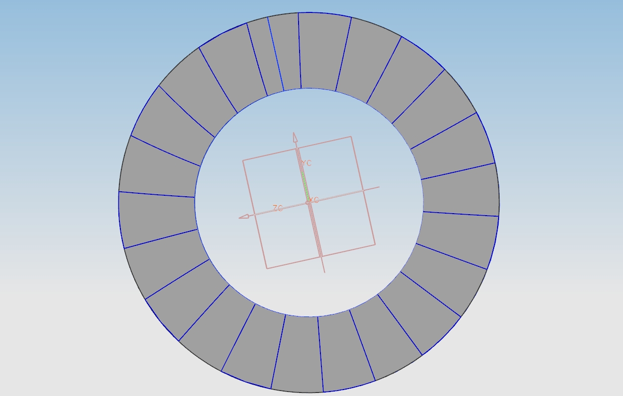

du hast mein Vorhaben richtig verstanden. Danke für deine Vorschläge. Ich hab sie beide mal umgesetzt. Leider löst keine das Problem. Der Querschnitt geswept an einem sketch liefert das schlechteste Ergebnis. Swept man den Querschnitt entlang beider Sketche, dann ergibt sich das Ergebnis aus meinem ersten Modell. Gleiches gilt für ThickenSheet. Selbes Ergebnis wie in meinem ersten Modell.
Die Welligkeit sieht für mich so aus, als ob die Linie (oder der Querschnitt)nicht senkrecht zwischen den Führungs-Sketchen steht. Ich weiß leider nicht wie die Swept-Funktion arbeitet, aber ich vermute es fehlt eine Bedingun wie: "stehe zu jeder zeit senkrecht auf beiden Führungskurven".
Kennt irgend jemand das Problem und hat weitere Lösungsvorschläge?

Hmm, wenn ich mir die Bilder des 2. Versuchs anschaue dann hab ich dein Vorhaben auch noch nicht so ganz verstanden. Wenns aber eine gewellte Scheibe sein soll dann bieten sich hier die "Law Curves" an, gerade wegen Änderbarkeit und so...
Ich hab dir mal ein Bsp. angehängt.
MfG Alexander

Vielen Dank für deinen Tipp.
Es scheint jetzt zu funktionieren. Damit werde ich mal weiterarbeiten.
