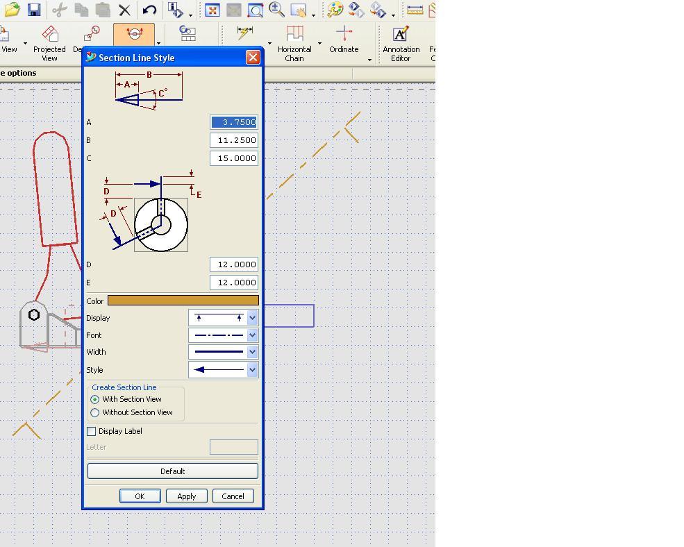

erstellt am: 05. Mrz. 2008 09:22    Editieren oder löschen Sie diesen Beitrag!  <-- editieren / zitieren -->   Antwort mit Zitat in Fett Antwort mit kursivem Zitat    Unities abgeben: 1 Unity (wenig hilfreich, aber dennoch)2 Unities3 Unities4 Unities5 Unities6 Unities7 Unities8 Unities9 Unities10 Unities
So, jetzt bin ich es nochmal. Ich kann bei meinem NX4 trotz gesetzter Variable die Einstellung "Offset Section Line" nicht finden.

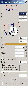

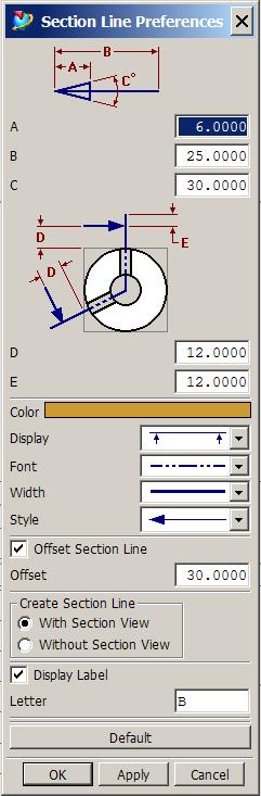

erstellt am: 05. Mrz. 2008 10:05    Editieren oder löschen Sie diesen Beitrag!  <-- editieren / zitieren -->   Antwort mit Zitat in Fett Antwort mit kursivem Zitat    Unities abgeben: 1 Unity (wenig hilfreich, aber dennoch)2 Unities3 Unities4 Unities5 Unities6 Unities7 Unities8 Unities9 Unities10 Unities Nur für FlorianUG 10 Unities + Antwort hilfreich
Hallo Florian,
so sollte es bei gesetzter Variable aussehen. Welche NX Version hast du? Eventuell ist es in früheren NX4 MR nicht enthalten.
Felix

erstellt am: 07. Mrz. 2008 18:48    Editieren oder löschen Sie diesen Beitrag!  <-- editieren / zitieren -->   Antwort mit Zitat in Fett Antwort mit kursivem Zitat    Unities abgeben: 1 Unity (wenig hilfreich, aber dennoch)2 Unities3 Unities4 Unities5 Unities6 Unities7 Unities8 Unities9 Unities10 Unities Nur für FlorianUG 10 Unities + Antwort hilfreich
Hallo Florian,
diese Option funktioniert nur bei einem Schnitt von einem Top View.
Die Funktion wurde ursprünglich speziell für die Schiffbauapplikation von NX gemacht. Und genau da wird es im Schiffbau auch benötigt.
Ich werde mal nachfragen, ob es für die anderen Views auch möglich gemacht werden kann.
