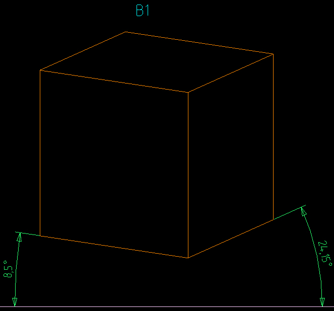

Hallo Leute,
ist arbeite mit NX4 und stehe vor dem Problem, dass ich keine dimetrische Ansicht erzeugen kann. Vom Vorgehen her ist mir klar was ich machen muss, nur fehlen mir die exakten Werte.
Zunächst beschreibe ich erstmal mein Vorgehen:
- Ich befinde mich in der Konstruktionsumgebung
- drehe mein Bauteil in die Frontansicht
- drücke "strg+r" um mein Bauteil zu drehen
- dann drehe ich zunächst um die horizontale Achse um 20,xx°
- anschließend um die vertikale Achse um 19,xx°
- danach speichere ich meine Ansicht mit "Ansicht speichern unter"
Leider fehlen mir wie oben schon erwähnt die exakten Werte um genau die Winkel von 7° und 42° zu treffen. Hierzu habe ich einen Screenshot hochgeladen. Einfach mal anschauen und ihr wisst was ich meine.
Ich bin für jede Hilfe dankbar.
Gruß Bastian

Hallo Meinolf,
ich hab die Ansichten in den Anwenderstandards aktiviert, jedoch schein UG etwas anderes unter einer dimetrischen Ansicht zu verstehen als ich (und der Hoischen...). Da sind die Winkel von 7° und 42° nicht umgesetzt worden.
Schau dir bitte mal mein angehängten Screenshot an.
Gruß Bastian

Yep,
wo du Recht hast hast du Recht
Kannst ja mal ne Call bei UGS aufmachen. Würde ich mir aber nicht viel von versprechen.

Original erstellt von Meinolf Droste:
Warum so pessimistisch?
Die Darstellung nach DIN EN ISO 5456-4 obliegt einer manuellen Herleitung und wuerde eine orthogonale/parallele Projektion verzerren.
Wenn das Seitenverhaeltnis nach DIN EN ISO 5456-4 exakt [1:1:0.5] betragen soll, koennen die Winkel mit berechneter Axonometrie nicht 7° und 42° betragen.
Es ergibt sich vielmehr ein projezierter Kippwinkel von 7.2° und 41.4°
Die Rotationswinkel um die Bildschirmachsen sind demnach:
um Z: 19.4712°
um X: 20.7048°
Das folgende VB Skript nutzt eine Transformationsmatrix und kann z.B. in eine Toolbar eingebunden werden:
