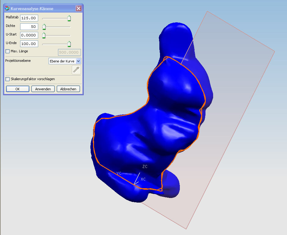

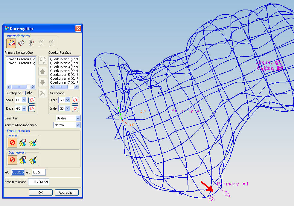

Habe in der Zwischenzeit um die Punktewolke ein Gitter aus Splines gelegt um darauf Flächen ( Through Curve Mesch )zu konstruieren. In einigen Fällen klappt das auch ganz annehmbar. Jedoch treten immer wieder Fehler auf die sich mir nicht erklären:
- teilweise gibt es unschöne Wellen in den Flächen
- Die Fläche dehnt sich außerhalb des Gitters aus, wie eine Explosion
- es lassen sich keine Flächen erstellen
Mache ich hier irgend etwas verkehrt mt den Toleranzen oder mit den Einstellungen ?!

Hallo Tophian und erstmal frohes Neues,
ich bin zwar kein Experte aber so eins, zwei Dinge sind mir dann doch aufgefallen:
"Habe in der Zwischenzeit um die Punktewolke ein Gitter aus Splines gelegt um darauf Flächen ( Through Curve Mesch )zu konstruieren."
Ja, so sehen die Spline auch aus...Als wären sie auf die Oberfläche "gelegt". Sie liegen damit nicht in einer Ebene. Der Spline ist damit auch quer zur Hasenoberfäche gekrümmt (siehe Bild im Anhang). Besser wäre es wenn du die Splines nicht händisch erstellst, sonder durch den Schnitt des Facettenkörpers mit einer Ebene. Das Ergebnis sieht dann wesentlich besser aus und der Spline liegt dann in einer Ebene (Kämme2).
"teilweise gibt es unschöne Wellen in den Flächen"
Kommt sehr wahrscheinlich daher, das die Splines nicht in einer Ebene liegen. Zusätzlich solltest du dafür sorgen das die Anfänge der Primary Strings GENAU übereinanderliegen. Auch die Cross Strings liegen nicht in einer Ebene und sind bestimmt auch in sich verkrümmt.
"Die Fläche dehnt sich außerhalb des Gitters aus, wie eine Explosion"
Hhmm, verkrümmte Splines, Konstruktionstoleranz??
Ich hoffe das hilft dir ein wenig weiter...

"Besser wäre es wenn du die Splines nicht händisch erstellst, sonder durch den Schnitt des Facettenkörpers mit einer Ebene. Das Ergebnis sieht dann wesentlich besser aus und der Spline liegt dann in einer Ebene (Kämme2)."
Aber wie kann ich den Facettenkörper mit der Ebene direkt schneiden ?! Wenn ich schneiden (einfügen-kurve aus körpern - schneiden) will erkennt er mir die Ebene, den Facettenkörper jedoch nicht...
MfG Tophian

Ja, ging mir auch so...
Deswegen: Einfügen-> Kurve aus Körper-> Schnitt (nicht Schneiden)
MfG Alexander

Danke für den Tip. die Splines sehen wirklich besser aus.
Aber wie kann ich die zwei Kreuzungspunkte rausnehmen, mit trimmen klappt das mal wieder nicht ?

Um ein möglichst präzises Bild zu bekommen habe ich die Schnitte um jeweils 10° vertikal gedreht. Daher bekomme ich 2 Kreuzungen, unten und oben. Aber wenn ich diese wegtrimmen will macht NX was es will.

Ok dann mal näher:
Wie bereits oben im Bild sichtbar, habe ich ein Gitter über den Hasen gelegt. Wenn ich nun anhand des Gitters eine Fläche überziehen will, macht es NX nicht das es sonst zur Selbstschneidung führt.
Daher wollte ich die Kreuzungsbereiche löschen.
Nun wollte ich einen Kreis aus Splines in den Knoten legen und diesen als Randbegrenzung für's trimmen benutzen, hat nicht geklappt.
Also habe ich immer jeden Spline extra Begrenzungen (links wie rechts) gegeben und ihn dann getrimmt - das ging - nur konnte ich danach die gepunktete Linie, die immer noch bestand, nicht löschen.

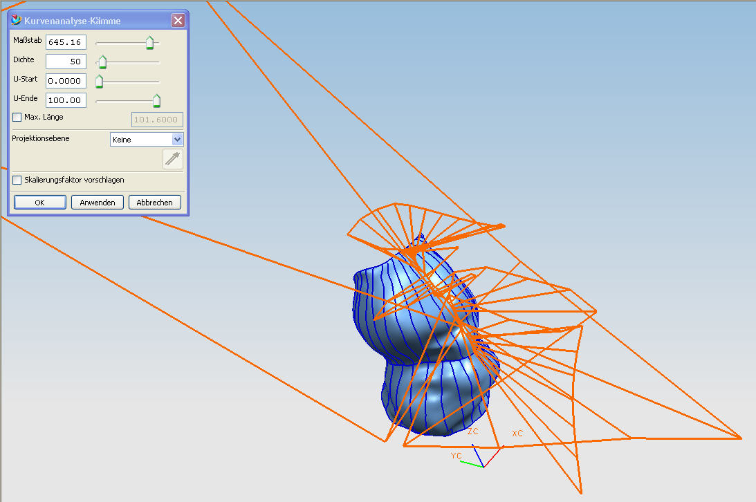

So, nachdem ich jetzt alle Kreuzungen weggetrimmt habe, kommt nun baie der Flächenerstellung das alte Problem: Die Flächen explodieren in den Raum... Bild und Datei hab ich mal reingestellt...
An den Splines kann es ja nun nicht liegen,  im Endeffekt hat sich nichts Grundlegendes zu vorher geändert.
Oder mache ich was beim Flächenaufziehen generell falsch ?
Ultimate AL8.0i
Dipl. -Ing. Maschinenbau
Sehen Sie sich das Profil von Ultimate AL8.0i an!   Senden Sie eine Private Message an Ultimate AL8.0i  Schreiben Sie einen Gästebucheintrag für Ultimate AL8.0i
Beiträge: 472
Registriert: 04.10.2007
NX 7.5.2.5 MP2
Intel Core2Duo CPU
3GHz, 3,48 GB RAM
ATI FireGL V5600
Microsoft Windows Prof. 2002 XP SP2<P>12er Päckchen Buntstifte + Geodreieck
erstellt am: 03. Jan. 2008 13:33    Editieren oder löschen Sie diesen Beitrag!  <-- editieren / zitieren -->   Antwort mit Zitat in Fett Antwort mit kursivem Zitat    Unities abgeben: 1 Unity (wenig hilfreich, aber dennoch)2 Unities3 Unities4 Unities5 Unities6 Unities7 Unities8 Unities9 Unities10 Unities Nur für Tophian 10 Unities + Antwort hilfreich
Die Datei die du reingestellt hast bringt nicht viel, da darin keine von dir aufgezogenen Flächen sind. Man kann also nicht sehen wie du die Fläche erzeugt hast und es ist daher schwer zu sagen warum deine Flächen explodieren. Aber trotzdem ein paar Tipps:
-Nicht alles auf einmal machen. Lieber kleinere Flächenbereiche erstellen und die angrenzenden Flächen mit den Übergangsrandbedingungen an schon erzeugt Flächen anbinden.
-Die Startpunkte der Primarys sollten genau übereinanderliegen und die Richtungspfeile müssen in die gleiche Richtun zeigen (siehe Bild). Das kannst du dadurch erreichen indem du die Primarys an einem Crossstring unterteilst (Divide Curve). Beim Punkte slektieren das Auswahlmenu beachten und die Auswahl am besten nur auf "Endpunkt" stellen
- Und nicht zuletzt, wenn du es nicht schon gemacht hast, mal in die Onlinehilfe reinschauen um die Möglichkeiten die das Fenster Trough Curve Mesh bietet auch sauber mutzen zu können.
Uups hier noch das Bild..
MfG Alexander
[Diese Nachricht wurde von Ultimate AL8.0i am 03. Jan. 2008 editiert.]

erstellt am: 03. Jan. 2008 18:31    Editieren oder löschen Sie diesen Beitrag!  <-- editieren / zitieren -->   Antwort mit Zitat in Fett Antwort mit kursivem Zitat    Unities abgeben: 1 Unity (wenig hilfreich, aber dennoch)2 Unities3 Unities4 Unities5 Unities6 Unities7 Unities8 Unities9 Unities10 Unities
Das mit Richtungen habe ich die ganze Zeit schon beachtet das kann der Fehler m.M. nicht sein. das mit den Enpunkt habe ich jetzt beachtet, hatte vorher immer auf "Start".
Ich hab jetzt mal kleinere Flächenbereiche erstellt um zu sehen wo die Fehler liegen. Im Endeffekt sind es die gleichen Fehler bzw. Fehlerorte -quellen wie auch schon bei der Version mit den hangelegten Splines. Das das mit den Flächen an den Ohren nicht klappt, kann ich mir vorstellen. Das Andere nicht...
Habe jetzt mal die Datei mit meinen Flächen angehängt, vllt. haberts ja auch an der STL-Datei.
Adden kann ich leider nur das Bild, falls du die prt-datei willst gerne als PM, da dies um die 3 MB groß ist..

erstellt am: 04. Jan. 2008 08:47    Editieren oder löschen Sie diesen Beitrag!  <-- editieren / zitieren -->   Antwort mit Zitat in Fett Antwort mit kursivem Zitat    Unities abgeben: 1 Unity (wenig hilfreich, aber dennoch)2 Unities3 Unities4 Unities5 Unities6 Unities7 Unities8 Unities9 Unities10 Unities Nur für Tophian 10 Unities + Antwort hilfreich
Morgen,
"vllt. haberts ja auch an der STL-Datei." Glaub ich nicht. Die hat ja nach Erstellung der Schnittkurven nix mehr mit den Flächen zu tun..
Ja wenn du meinst das ich dir dabei helfen kann, melde dich mal per PM
