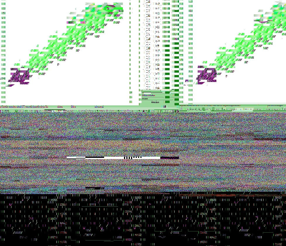

Hallali,
egal in welchem Format (jpg, gif, tif,..) ich ein Bild exportieren möchte, es kommt Chaos raus (siehe angehängtes Beispiel).
Wüsste aber nicht, was ich verstellt haben sollte, denn letzten Freitag ging es noch. Das gleiche Aussehen haben übrigens auch die Vorschaubilder im "öffnen-Dialog".
Eure Meinung: Einstellungs- oder Grafikkartenproblem? Meine ATI hat regelmäßig mal Aussetzer...
Gruhs, Jens

Hallo Jens,
wem hast du denn dein Beispiel angehängt?

Also, ohne dass ich jetzt das Bild kenne: schön lila, schwarz und weiß als Grundfarben, eng verwoben zu einem berauschenden Klötzchenmuster?
Ich find´s grad nicht, ist hier aber schonmal Thema gewesen.
Bei uns ein tyischer Fehler im Zusammenhang (ausschließlich) mit ATI-Karten, leider brachte bei uns auch ein (oder auch viele) Treiberwechsel nichts...
Dieser Fehler kann übrigens interessante Blüten treiben...
Hoffeeinehilfegewesenzusein

entschuldigt bitte.
Hier also das Beispielbildchen

Ja, hübsch, Du hast nur einen etwas höheren Grünanteil (grünen XP-Desktop eingestellt?)...
Ansonsten kann ich meinen obigen Ausführungen leider nicht mehr viel hinzufügen - entweder hat Du Glück und ein anderer Treiber bringt doch was oder Du lebst damit - oder kaufst eine nVidia-Karte...

Tja, das dachte ich mir bereits. Ein neuer Rechner ist bereits bestellt.
Aber noch mal zum Verständnis: Mit der Grafikkarte kann ich zwar immernoch mit aufwändiger CAD-Anwendung arbeiten, aber Jpeg-Export ist zu viel verlangt...???
