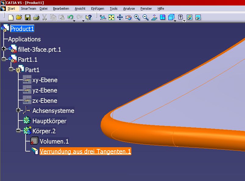

ich habe spaßeshalber das UG Model direkt in CATIA V5 reingeladen. Dort kann man direkt eine VERRUNDUNG AUS DREI TANGENTEN erzeugen.
Geiles Tool. Einfach oben, unten und dann die Stirnfläche selktieren, fertig.

Hallo Herbert,
Deine Antwort ist ja schön, passt aber leider nicht zur Frage. Die im Modell schon bestehende Verrundung ist ebenfalls auf einem anderen System, in diesem Fall CADDS5 gemacht. Das verfügt schon seit langem über die entsprechende Funktion. Die Frage ist nun, ob UG das auch (und mit möglichst wenig Aufwand) kann ??
