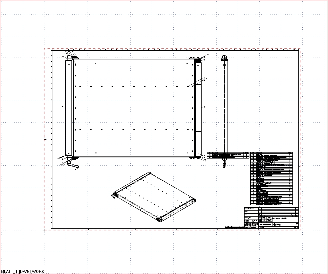

Hallo Leute,
ich habe folgendes Problem. Beim Einstellen einer Stückliste erzeugt NX nach 33 Spalten einen Umbruch und setzt die nächsten Zeilen einfach links daneben statt sie unten mit anzuhängen. Weiß von Euch jemand ob man es Einstellen kann das NX die Stückliste kpl. unten anhängt.
Danke für Eure Hilfe

Nagel mich nicht fest  aber ich glaube das ist unter Stil-Schnitte-maximale Höhe
Gruß Thermo

Hey super, hat funktioniert. Besten Dank an Dich
