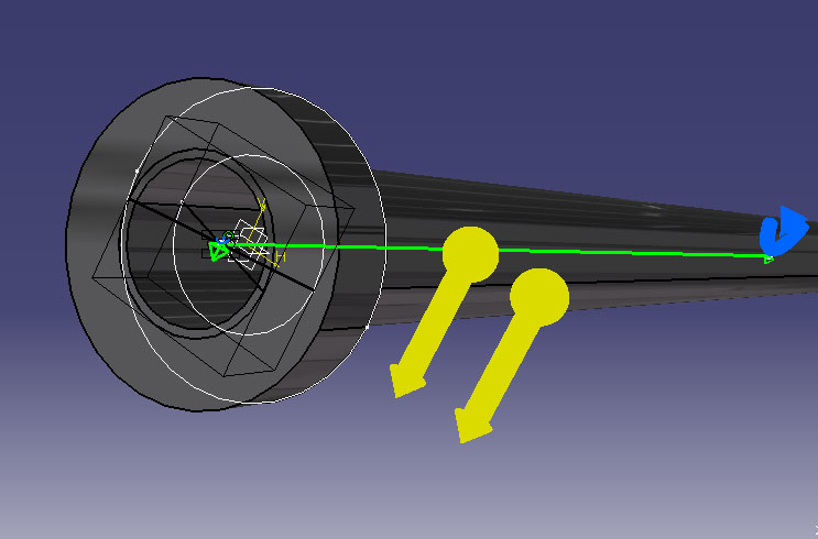

Ich bin jetzt schon ein bisschen weitergekommen und habe die genannten Möglichkeiten ausprobiert. Jetzt habe ich noch eine weitere Frage. Wie im Bild zu sehen, habe ich das Bauteil (Rohr) und die Lagerschale dargestellt.
Jetzt habe ich mir gedacht, dass ich ein virtuelles Bauteil in die Lagerschale lege und dieses mit einer Kugellagerung festlege. Leider gibt mir CATIA nach der Berechnung aber eine Fehlermeldung heraus. Woran kann dies liegen? Vielleicht daran, dass sich das virtuelle Bauteil mit dem Rohr schneidet? Gibt es eine andere Möglichkeit, eine solche Lagerung auszuprobieren?

welche Fehlermeldung?
Edit:
das Symbol, zwei Rechtecke mit Kreisen dazwischen ist kein Kugellager, sondern ein Gleilager
