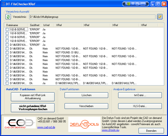

DT-FileCheckerXREF.zip
Original erstellt von oscarr:

Hallo @All,
anbei die Doku zu dem o.g. Tool, welches auf der D-Tools Webiste als Tool[91] zu finden ist.
In dieser neuen Version ist nicht nur das Ergebnis in einer Textdatei zu finden, es wird am Ende auch das AnalyseErgebnis in einem Programmfenster angezeigt.
In dem Dialog können dann auch verschiedene Datei-Operationen (Löschen/Verschieben) durchgeführt werden. Wer will, kann die Datei auch als CSV-Datei in Excel zur Anzeige bringen.
Hat jemand noch Ideen, was alles noch so mit dem AnalyseErgebnis angefangen werden könnte, dann einfach posten oder mailen - dann will ich schauen, was alles realisierbar ist.
Noch ein Hinweis:
(... um den womöglich mit diesem Post entstehenden Eindruck der Werbung für die Leistungsfähigkeit meiner Person oder Unternehmens entgegen zu wirken)
Das Tool kann heruntergeladen werden und ist dann in einem Testzeitraum kostenlos nutzbar. Nach Ablauf dessen ist das Tool freizuschalten, wofür eine Registrierung auf der D-Tools Webiste erforderlich ist. Kosten sind weder mit der Registrierung noch mit der Freischaltung des Tools verbunden!!
Da wir einen großen Teil der Programme unentgeldlich anbieten, in denen aber dennoch ein gewisser Aufwand steckt, erlauben wir uns erfahren zu wollen, wer mit den Programmen arbeitet. Deshalb ist die Registrierung und Freischaltung auch der Freeware-Tools auf der D-Tools Webiste erforderlich. Ich denke, das ist legetim.
[EDIT] Das Bild entstammt der erweiterten Version, mit der dann auch die nicht gefundenen XRef'S aus den Zeichnungen gelöscht und die Dateien kopiert werden können. Beim Kopieren, werden die XRef-Pfade auf den neuen Speicherort aktualisiert. Das Tool ist jedoch deutlich aufwändiger, so dass hierfür Lizenzgebühren erhoben werden. Geführt ist es auf der D-Tools-Website als Tool[93].

Moin!
Da sage ich doch mal herzlichst "merci vielmals!"
Zwar habe ich das schicke Dialogfenster nicht auf meinem Bidlschirm, aber immerhin eine Datei, in der jetzt alle im Plansatz referenzierten Dateien aufgelistet sind. Ich kann mich also ans Löschen im kopierten Projekt machen. Super! \(^_^)/
