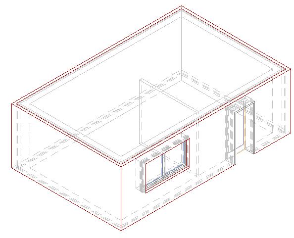

Nun es ist Dienstag und wieder bin ich überrascht. Vielleicht hat jemand eine Idee. Wenn ich den Modus verdeckt anschalte, dann werden die Linienarten (z.B. gestrichelt) nicht mehr angezeigt. Alle diese Linien werden als durchgehende Linie (Continuous) dargestellt. Gibt es hier irgendwo eine Systemvariable, die ich ändern muss, oder irgendwas anderes???
Vielen Dank für Eure Hilfen schon mal im Vorraus.

sieh mal nach dieser SysVar: OBSCUREDLTYPE
aber dir geht es ja garnicht um verdeckte, sondern um nichtverdeckte Linien...
Antwort nun: Das ist so...das Linientypmuster wird nur in einer 2D Ansicht (2D-Drahtkörper) berücksichtigt.
Denke das es wohl auch im ADT so ist..

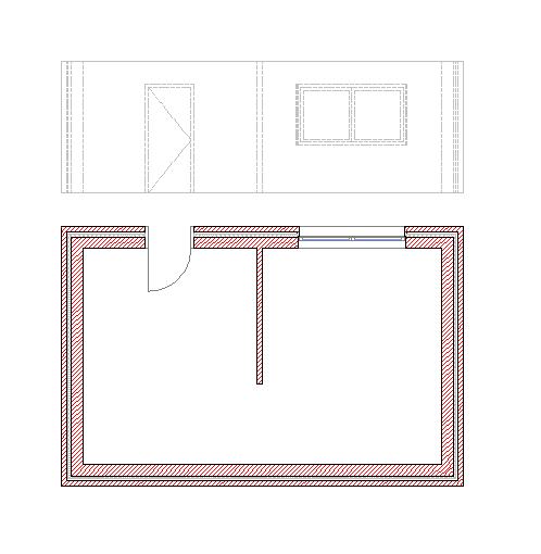

Nicht unbedingt, kommt drauf an wofür es sein soll. Wenn es ein 3D-Körper ist, dann kann man die verdeckten Linien in der Darstellung ja auch als solche anzeigen lassen und weiterhin gäbe es beim ADT auch noch die Möglichkeit die Ansichten zu benutzen.
Siehe angehängte Screenshots.
Was genau soll denn erreicht werden?
