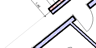

hi habe unter 2004 die darstellung bei 1:50 wohl verändert, zb wand linien sind nicht mehr dick wie bekomme ich das wieder hin?

nohc was, wie könnte ich die farben der in der darstellungskonfig verwendeten schrafuren ändern, dieses blau ist einfach zu hässlich...

hi, also zu 1. ich nehme an, dass du versehentlich auf LST oder LWT unten knapp über der Taskleiste bei Ortho Ofang usw. gekommen bist. ich finde das mit den Dicke linien allerdings sehr verwirrend (aber das ist ne persönliche Meinung), das hat erst einmal gar nichts mit der Darstellung zu tun (liegt glaube ich daran, was im Modellbereich für eine Plotstiltabelle unter seite einrichten benutzt wird).
zu 2. dazu musst du in den stilmanager ( so hieß der im 3er adt (das 20004er habe ich nicht) ich glaube bei dir ist er unter format irgenwo...) dan mit der rechten Maustaste auf den Wandstil, bearbeiten, unter darstellung (das ist jetzt alles der 3er, aber ich denke nicht, dass sich so viel verändert hat...)wählst du die darstellungen aus, als Quelle nimm den wandstil (ist dann für alle wände die mit diesem stil gezeichnet worden sind in dieser Zeichnung gültig...), dort dann auf darstellung bearbeiten, unter layer farbe linientyp findest du unten die schraffur. du solltest die farbvergabe in abhängigkeit zur plotstiltabelle machen und ggf. verschiedene Plotstile für verschiedene Maßstäbe nehmen (hat den vorteil, dass die wand immer gleiche farben hat). Ich hoffe das war verständlich... wenn nicht, frag ruhig...

Hallo dariog,
zu deiner Frage bezüglich des "entblauens" der Wandschraffur noch ein paar Hinweise, da sich zwischen ADT3.3/3.0 und ADT2004 doch ein bißchen was getan hat.
Charlie hat vom Prinzip her Recht, wenn du die Wandschraffur ändern willst, dann Wand markieren, rechte Maustaste --> "Wandstil bearbeiten", dann im erscheinenden Dialog auf die Seite "Darstellungseigenschaften" gehen, die aktuelle Darstellung "Plan 1-50" wählen und auf das Symbol "Darstellungseigenschaften bearbeiten" klicken. Es erscheint ein Unterdialog wo du theoretisch auf der Seite "Layer/Farbe/Linientyp" die Farbe der Komponente "Schraffur 2 (Stahlbeton)" ändern kannst.
Aber Achtung, weil jetzt kommt der große Unterschied zu ADT3.3/3.0: Du wirst feststellen, das die Komponente "Schraffur 2 (Stahlbeton)" eine Checkbox "Nach Material" hat. Solange diese aktiviert ist, kannst du die Farbe nicht ändern. Wenn du sie deaktivierst ist alles wie in ADT 3.3 und du kannst die Farbe direkt ändern. Damit verschenkst du aber eine Menge Möglichkeiten.
Grund: Das Material ist ein zentrales Objekt zum Einstellen der unterschiedlichen Farben, Schraffuren, Texturen etc. für alle Darstellungen wie Eingabe 1-100, Ausführung 1:50, Schnitte, Ansichten und Rendering. Wenn du nicht den einzelnen Objektstil sondern das Material an sich änderst, dann betrifft dies gleich alle Bauteile, die das selbe Material nutzen.
Ein Beispiel: Deine Wand mit dem nicht ansprechenden blau hat vermutlich das Material "Beton.Stahlbeton.Putz.Weiß.Fein." Wenn du jetzt wie oben beschrieben auf der Seite Darstellung die Farbe änderst, so gilt dies nur für diesen Wandstil. Andere Betonwände (z.B. einschalige Betonwände) hätten immernoch das nicht ansprechende blau.
Deshalb würde ich folgendes empfehlen:
Wand markieren, rechte Maustaste --> "Wandstil bearbeiten", dann im erscheinenden Dialog auf die Seite "Material" gehen, die Komponente "Stahlbeton" wählen und auf das Symbol "Material bearbeiten" klicken. Im erscheinenden Unterdialog auf die Seite "Darstellungseigenschaften" gehen, die aktuelle Darstellung "Plan 1-50" wählen und auf das Symbol "Darstellungseigenschaften bearbeiten" klicken. Im nächsten Unterdialog auf der Seite "Farbe/Layer/Linientyp" die Farbe der Komponente "Schraffur in Planansicht" nach deinen Vorstellungen anpassen. Alle Dialoge und Unterdialoge mt OK verlassen.
Vorteil dieser Methode ist wie gesagt, dass alle Objekte (nicht nur Wände, auch Stützen, Massenkörper einfach alles), die das selbe Material wie die Wandschicht benutzen, jetzt die "schönere" Schraffur haben.

würde das im gegensatz zu meiner vorrednerin trotzdem im stilmanager machen, da du dort den besseren überblick hast, welchen stil du schon geändert hast...

guten morgen ihr beiden,
ich werde heute mal beide wege ausprobiern und gucken wies mir besser passt, vielen dank erstmal für die rasche antwort:-)
