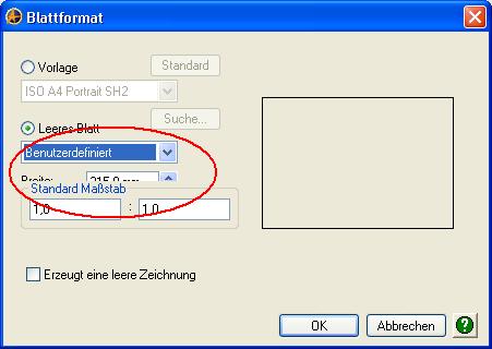

Hallo Ralf, gerade wollte ich mich an die Geduldsprobe machen und habe schon ein Problem. Das leere Blatt mit dem Format A4 ist leider im Querformat. Wie kann ich das drehen ? So wollte ich mir gerade ein benutzerdefiniertes Blatt anlegen mit der Höhe und Breite eine A4-Hochformates. Im Dialog ist aber dann nicht alles, was ich dazu brauche, sichtbar. Und größer ziehen läßt sich das Dialog-Fenster leider auch net.
Also: Entweder wie kann ich das Blatt drehen, oder wie kann ich das benutzerdefiniert eingeben, wenn ich nichts seh ? Viele Grüße, Silke Eine Antwort auf diesen Beitrag verfassen (mit Zitat/Zitat des Beitrags) IP |

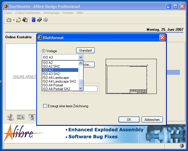

In der Zwischenzeit wollte ich mir das A3-Blatt einrichten. Im Querformat. Das ist aber jetzt nur im Hochformat drin. Ich brauche A4 im Hochformat und Querformat; und A3 im Querformat. Das mit dem Maßstab, denn man da noch auswählen kann, half nichts. Der Maßstab muß sich wohl auf den Maßstab der einzufügenden Zeichnung beziehen. Viele Grüße, Silke

Hallo Silke, worin besteht das Problem. Du öffnest einfach eine vorhande ISO A3 oder A4 Vorlage, bearbeitest Sie und speicherst Sie unter anderem Namen wieder ab. So wie es Ralf schon weiter oben beschrieben hat. Grüße aus dem Schwabenländle Robert Eine Antwort auf diesen Beitrag verfassen (mit Zitat/Zitat des Beitrags) IP |

Hallo Robert, genauso habe ich das zuerst auch gemacht. Ich habe ein vorhandenes Blatt geöffnet, meine Änderungen vorgenommen und mein Blatt unter einem anderen Namen in diesem Ordner abgespeichert. Aber als ich dann ein Teil zu einer Zeichnung abgeleitet habe, hatte ich nur ein Blatt mit Linien und keine Texte darin wie z.B. "title", "editor" und so weiter. Dann wollte ich, wie mir Ralf vorgeschlagen hat, ein leeres Blatt papier nehmen und komplett alles neu machen. (also keinen vorhandenen Rahmen ändern) Nur, da liegen mir die Blätter im falschen Format vor. Also Hoch- und Querformat sind vertauscht. Und wenn ich mich für das benutzerdefinierte Blatt entscheide, wobei ich Höhe und Breite extra eingeben können sollte, dann kann ich diese zwei Felder nur andeutungshalber sehen; aber nicht ausreichend genug, um da meine Längen eingeben zu können. Viele Grüße, Silke

Im Anhang sollten zwei screenshots drin sein. Einmal den zeichnungsrahmen, wenn ich ihn direkt über Doppelklick im Explorer öffne. Da ist dann auch alles drin. Und einmal ein screenshot von einem Rahmen, wenn ich den bei der zeichnungsableitung auswähle. Da fehlen die Texte. Wenn ich den Rahmen ohne Zeichnung öffne und dann eine Zeichnung einfügen möchte, dann möchte Alibre partou, daß ich zuerst mal ein Blatt auswähle, was mir dann allerdings die Texte verschwinden läßt. Viele Grüße, Silke Eine Antwort auf diesen Beitrag verfassen (mit Zitat/Zitat des Beitrags) IP |
