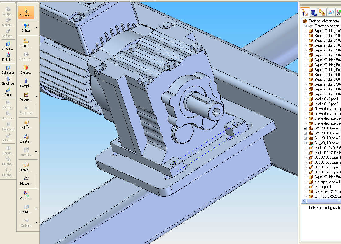

Hallo, ihr Lieben.
Ich habe einen Getriebemotor verbaut und habe bei der Grundplatt und dem Motor jeweils eine Skizze erstellt.
Einfach nur gerade um den Motor in den Langlöchern der länge nach zu verschieben.
Nun hab ich die frage, ob man den auch Seitlich begrenzen kann, beim verschieben, um den Motor nicht über die Langlöcher hinaus zu schieben ?
Gruss Nicole

hallo Nicole,
siehe anhang, es gibt bestimmt noch andere möglichkeiten, aber die ist nmir nicht mehr eingefallen.über die begrenzung der 2 ersten beziehungen kann die paltte nur noch in eine richtung. über die dritte bezeihung führen anhand einer geraden mit 2 kurven am ende  versucht die paltte der kurve zu folgen, kann aber nicht da nur noch eine richtung zugelassen wird, somit stoppt dein teil da wo du es per fläche angibts

Ich wollte die beziehung herstellen, allerdings ohne erfolg
Kannst du mir sagen, welche Fläche du genau anklickst ?
Führen ist klar, nur komme ich nicht dahinter was geführt wird.

hallo nicole,
am oberteil die fläche ( Durchmesser 10) innerhalb dder bohrung (Durchmesser 11), hierzu muss du in der konstruktionsanzeige die fläche einblenden( siehe bild und an der grundplatte auch die fläche einbelnden und den flächenzug anwählen, diese wird kpl. erkantt weil die kontur tangential verbunden ist.biite txt in doc umbbenennen.

Ja die Konstuktionsanzeige ist schon immer angewesen.
Am Oberen Teil die Kreisfläche der Bohrung ?
Warum einmal Ø10 und dann Ø11 ? das verwirrt mich. (wo meinst du den da ist doch nur eine Bohrung.)
Mit der Fläche einblenden meinst du die Mantelfläche der Bohrung ?
Die kann ich sowieso auswählen.
Ausserdem muss etwas bestätigt werden (grüner hacken,rotes Kreuz)
Wenn ich deine Beziehung lösche, bekomme ich sie nicht wieder hin
Kannst du bitte noch einmal versuchen es mir zu erklären ?

wenn Du Dir die einzelnen teile anschaust so siehst Du, das sowohl
in der Gewindebohrung als auch im Langloch eine Konstruktions-
flaeche erstellt worden ist [Flaeche (Auspraegung)]. Diese werden
dann in der Asm benutzt. Wobei die Flaeche im Langloch zwei kleine
Rundungen enhaelt (schwer zu erkennen) damit spaeter die Beziehung
'Fuehren' auch funktioniert.
In der ASM;
- die vorhandene Beziehung 'Fuehren' mal nur unterdruecken.
  Anzeige auf schattiert stellen
- fuer die beiden Teile mal die 'Konstruktionsflaechen'
  eiblenden. Jetzt sollte in der Bohrung und im Langloch
  eine gruenliche Flaeche sichtbar werden ggf. Anbauteil etwas
  zur Seite schieben
- Fuehren aufrufen
- Anbauteil (mit Bohrung) auswaehlen
  - Auswahl auf Flaeche oder Kette
    - jetzt den *inneren* Zylinder waehlen bzw. im QuickPick
      'Flaeche (Auspraegung)' waehlen
      wenn richtig LMB
    - bestaetigen --> gruener Haken
- Grundplatte waehlen
  - Auswahl auf  Kette stellen (Flaeche ist auch moeglich da
    aber die Rundungen sehr klein sind und mit ausgewaehlt
    werden muessen ist hier Kette beser)
  - Maus in die Naehe der hinteren Flaeche des Langloches
    bringen (ggf. vorher Zoom in) im QuickPick auch hier
    wieder: 'Flaeche (Auspraegung)' waehlen
    wenn richtig LMB
OK, das war's
