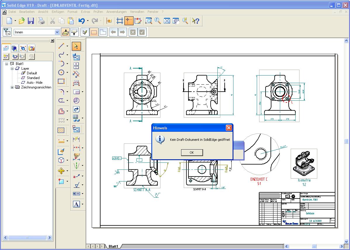

reproduzierbar: wenn Anzahl SE-Tasks > 1
For every problem there is one solution which is simple, neat, and wrong
Arne Peters
Beiträge: 7467
Registriert: 05.2002.24
Solid Edge Seminarunterlagen
erstellt am: 29. Nov. 2006 16:35    Editieren oder löschen Sie diesen Beitrag!  <-- editieren / zitieren -->   Antwort mit Zitat in Fett Antwort mit kursivem Zitat    Unities abgeben: 1 Unity (wenig hilfreich, aber dennoch)2 Unities3 Unities4 Unities5 Unities6 Unities7 Unities8 Unities9 Unities10 Unities Nur für Markus_30 10 Unities + Antwort hilfreich
Ups, wer hat denn da einen Task stehen lassen.
War wohl the F... Spellchecker, oder der Import der Materialtabelle.
Hätte ich auch drauf kommen können, das noch jemand rumlungert, der keine zeichnung aufhat.
p.s. Er wars (the f... Spellchecker). Ein Word hat er auch noch übergelassen. Super Programm. Man kan ja nie wissen, ob man nicht mal einen verwaisten Edge- oder Winword-Task braucht. Oder ich versteiger ihn bei Ebay.
